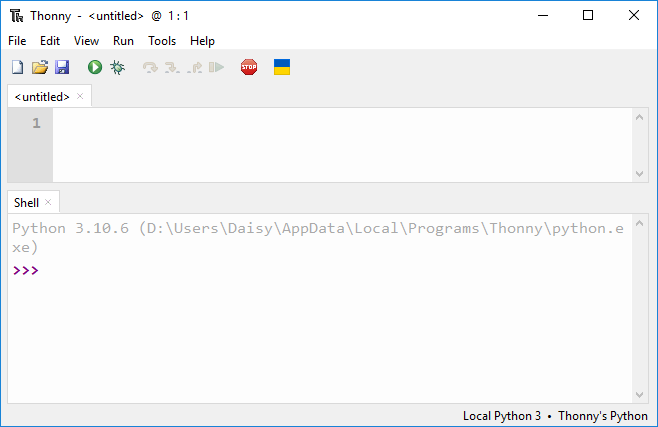

  1. Abre Thonny IDE.
    ../../_images/set_pico1.png

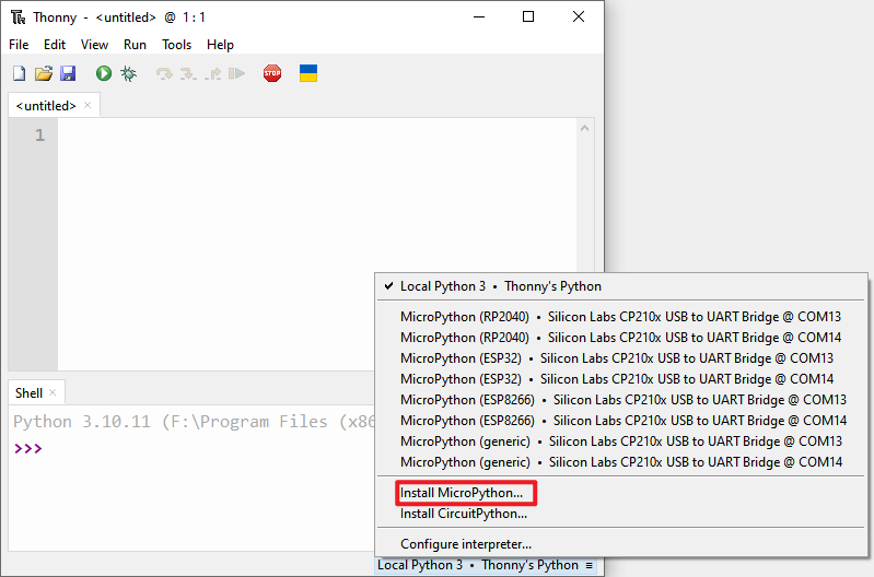

  3. En la esquina inferior derecha, haz clic en el botón de selección de intérprete y selecciona Instalar Micropython.
    Si tu Thonny no tiene esta opción, por favor actualiza a la última versión.
    ../../_images/set_pico2.png

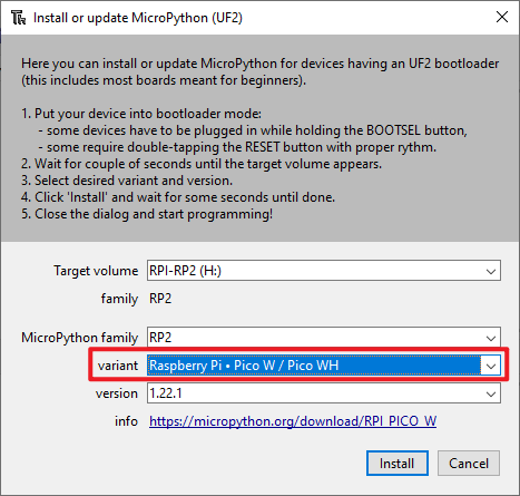

  4. En la sección Target volume, aparecerá automáticamente el volumen del Pico que acabas de conectar. En la sección variant, selecciona Raspberry Pi.Pico/Pico H. Selecciona la última versión en el menú desplegable de versiones.
    ../../_images/set_pico3.png

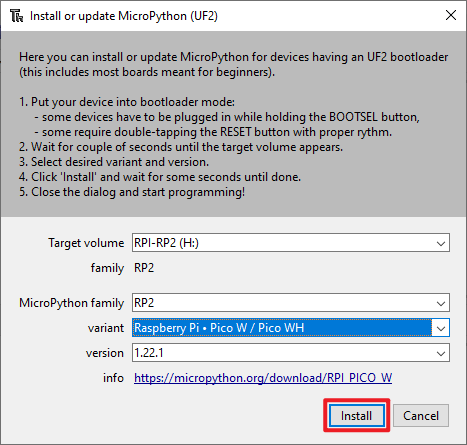

  5. Haz clic en el botón Install, espera a que la instalación se complete.
    ../../_images/set_pico4.png
