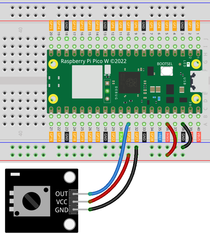

Cableado
../_images/Lesson_13_potentiometer_module_bb.png

  2. Inicializar el ADC (Convertidor Analógico a Digital)
    El potenciómetro está conectado al pin 26 del Pico W. Este pin se inicializa como un pin ADC para leer valores analógicos.
    potenciometro = machine.ADC(26)  # Inicializa el ADC en el pin 26
