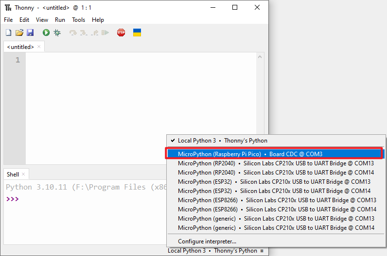

  2. Abre Thonny IDE y conecta el Pico a tu computadora con un cable micro USB y haz clic en el intérprete «MicroPython (Raspberry Pi Pico).COMXX» en la esquina inferior derecha.
    ../../_images/sec_inter.png

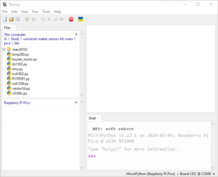

  4. Cambia la ruta a la carpeta donde descargaste el code package antes, y luego ve a la carpeta universal-maker-sensor-kit-main/pico/libs.
    ../../_images/th_path.png

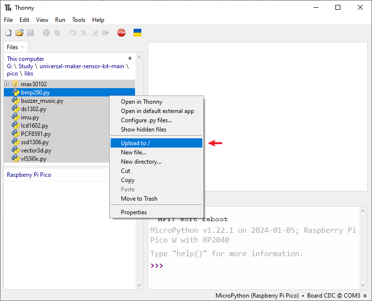

  5. Selecciona todos los archivos o carpetas en la carpeta «libs/» (manteniendo presionado Shift y haciendo clic en el primer y último archivo de la carpeta), luego haz clic derecho y selecciona Upload to /, tomará un tiempo subir.
    ../../_images/th_upload.png

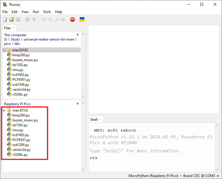

  6. Ahora verás los archivos que acabas de subir dentro de tu unidad Raspberry Pi Pico.
    ../../_images/th_done.png
