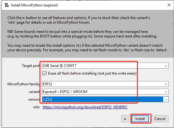

  4. Sélectionnez le port correct, la famille MicroPython, la variante et la carte, puis cliquez sur « Installer ».
