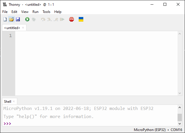

  1. Créer un nouveau fichier
    Ouvrez l’IDE Thonny, cliquez sur le bouton Nouveau pour créer un fichier vide.
    ../../_images/quick_guide7.png

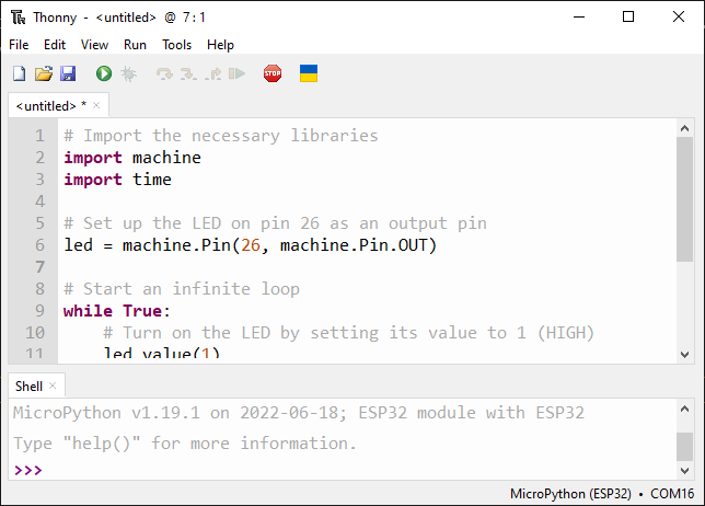

  2. Copier le code
    Copiez le code du projet dans l’IDE Thonny.
    ../../_images/quick_guide8.png

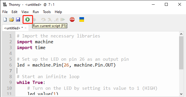

  5. Exécuter le code
    Cliquez sur Exécuter le script actuel ou appuyez simplement sur F5 pour l’exécuter.
    ../../_images/quick_guide9.png
