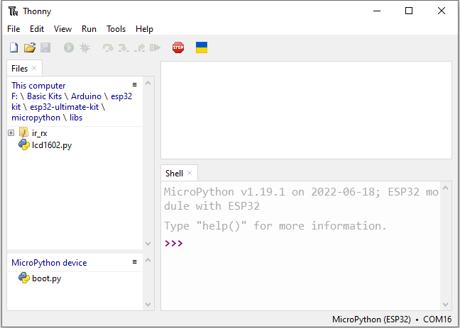

  3. Ouvrez l’IDE Thonny et cliquez sur l’interpréteur « MicroPython (ESP32).COMXX » dans le coin inférieur droit.
    ../../_images/sec_inter.png
  4. Dans la barre de navigation supérieure, cliquez sur Affichage -> Fichiers.
    ../../_images/th_files.png
  5. Accédez au dossier dans lequel vous avez téléchargé le paquet de code, puis ouvrez le dossier esp32-starter-kit-main\micropython\libs.
    ../../_images/th_path.png

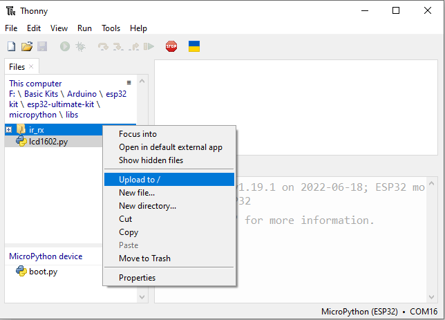

  6. Sélectionnez tous les fichiers ou dossiers dans le dossier libs/, faites un clic droit, puis cliquez sur Téléverser vers. Le transfert peut prendre un moment.
    ../../_images/th_upload.png

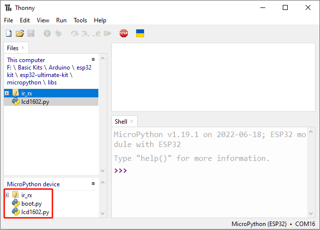

  7. Vous verrez maintenant les fichiers que vous venez de téléverser dans le lecteur MicroPython device.
    ../../_images/th_done.png
