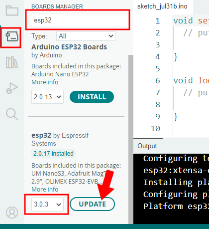

Q1 : 'ledcAttach' was not declared in this scope
Lors de l’utilisation de LEDs, de LEDs RVB ou de buzzers passifs, vous aurez besoin du périphérique LEDC de la carte ESP32 pour générer des signaux PWM. Cependant, la carte ESP32 a récemment été mise à jour vers la version 3.0, ce qui a entraîné des changements dans les noms et l’utilisation des fonctions au sein du périphérique LEDC.
Par conséquent, nous avons mis à jour notre code en conséquence. Si vous rencontrez des problèmes liés à ledc lors de la compilation, veuillez mettre à niveau votre carte ESP32 vers la version 3.0 ou supérieure.
../_images/version_3.0.3.png
