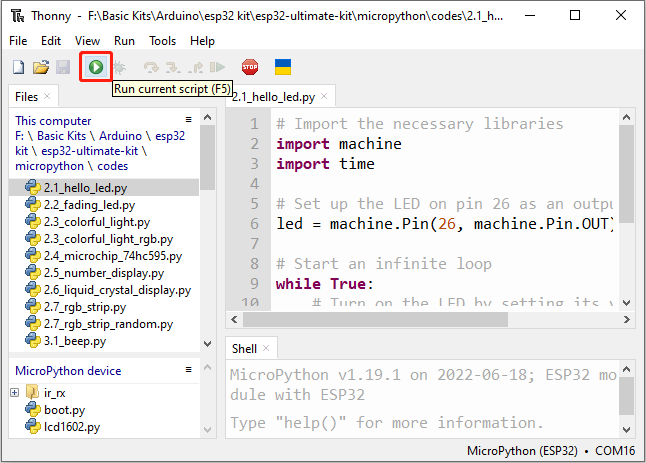

  4. Enfin, cliquez sur « Run Current Script » ou appuyez sur F5 pour l’exécuter.
    ../../_images/quick_guide2.png
  5. Après l’exécution du code, vous verrez la LED clignoter.
