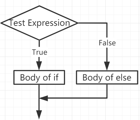

if…else
if test expression:
    Body of if
else:
    Body of else
La declaración if..else evalúa la test expression y ejecutará el cuerpo de if solo cuando la condición de prueba sea True.
Si la condición es False, se ejecuta el cuerpo de else. Se utiliza la indentación para separar los bloques.
Flujograma de la Declaración if…else
../../../_images/if_else.png
