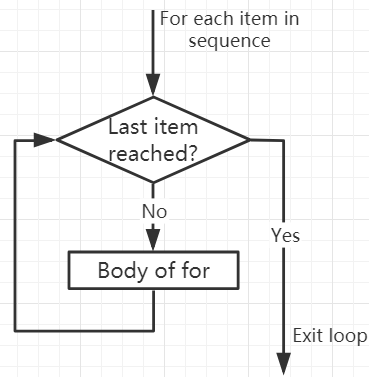

Diagrama de flujo del bucle For
../../../_images/for_loop.png
