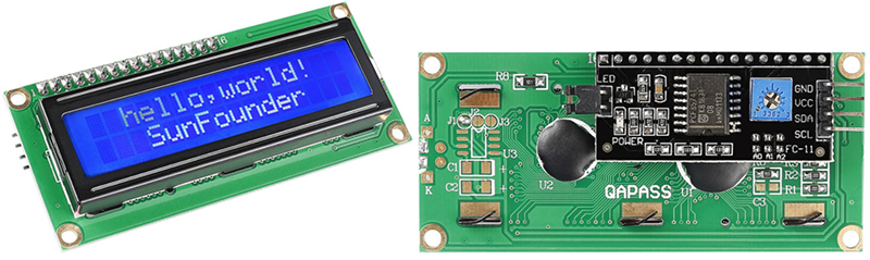

I2C LCD1602
../_images/i2c_lcd1602.png
  • GND :接地
  • VCC :电源电压,5V。
  • SDA :串行数据线。通过上拉电阻连接到VCC。
  • SCL :串行时钟线。通过上拉电阻连接到VCC。
众所周知,虽然LCD和其他一些显示器极大地丰富了人机交互,但它们有一个共同的缺点。当它们连接到控制器时,会占用控制器多个IO口,而控制器没有那么多外部端口。这也限制了控制器的其他功能。
因此,带有I2C模块的LCD1602被开发出来以解决这个问题。I2C模块内置了PCF8574 I2C芯片,可将I2C串行数据转换为LCD显示所需的并行数据。

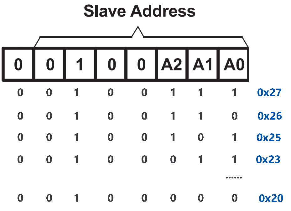

I2C地址
默认地址基本上为0x27,少数情况下可能是0x3F。
以默认地址0x27为例,可以通过短接A0/A1/A2焊盘来修改设备地址;在默认状态下,A0/A1/A2为1,如果焊盘被短接,则A0/A1/A2为0。

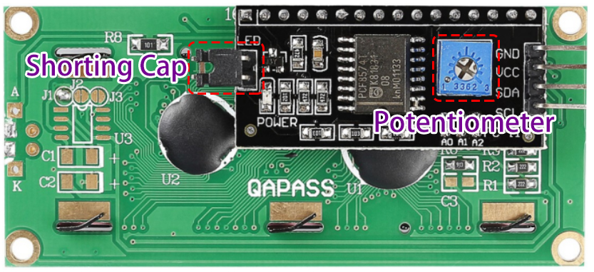

背光/对比度
背光可以通过跳线帽启用,拔下跳线帽即可禁用背光。背面的蓝色电位器用于调节对比度(最亮白色与最暗黑色之间的亮度比)。
../_images/back_lcd1602.jpg
  • 短接帽 :通过此帽启用背光,拔下此帽可禁用背光。
  • 电位器 :用于调节对比度(显示文本的清晰度),顺时针旋转增加,逆时针旋转减小。
