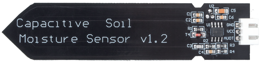

土壤湿度模块
../_images/soil_mositure.png
  • GND:接地
  • VCC:电源,3.3v~5V
  • AOUT:输出土壤湿度值,土壤越湿,数值越小。
这款电容式土壤湿度传感器不同于市面上大多数电阻式传感器,它采用电容感应原理来检测土壤湿度。它避免了电阻式传感器极易被腐蚀的问题,大大延长了其工作寿命。
它由耐腐蚀材料制成,具有出色的使用寿命。将其插入植物周围的土壤中,实时监测土壤湿度数据。该模块包含一个板载稳压器,可在3.3~5.5V电压范围内工作。非常适合3.3V和5V供电的低压微控制器。
