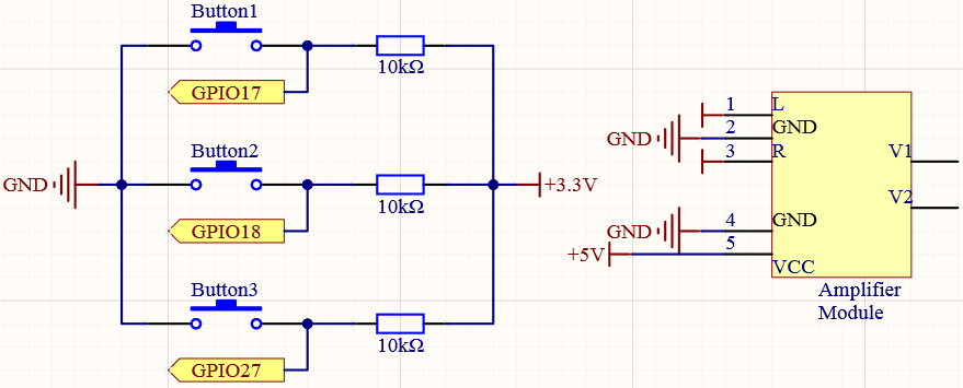

Diagrama Esquemático
Nombre T-Board
cableado físico
../_images/3.1.16_schematic.png

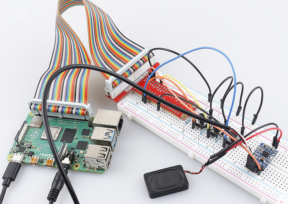

Después de construir el circuito según el diagrama anterior, conecta el cable de audio en el conector de audio de 3.5mm de la Raspberry Pi.

Después de que el código se ejecute, la Raspberry Pi reproducirá el archivo my_music.mp3 en el directorio ~/raphael-kit/music.
  • El Botón 1 pausa/reproduce la música.
  • El Botón 2 disminuye el volumen.
  • El Botón 3 aumenta el volumen.
