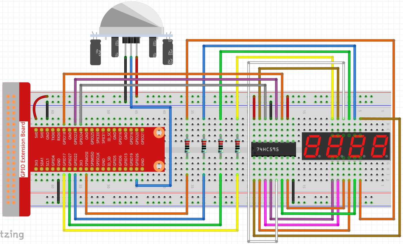

Diagrama Esquemático
Nombre T-Board
cableado físico
Pin 19
Pin 16
Pin 18
GPIO26
Pin 37
25
26
../_images/Schematic_three_one1.png

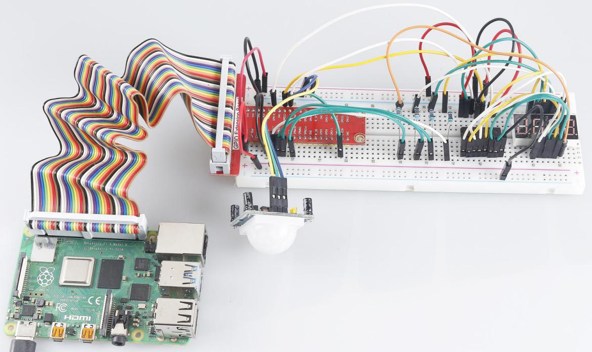

Después de que el código se ejecute, cuando el PIR detecte que alguien pasa, el número en el display de 4 dígitos aumentará en 1.
Hay dos potenciómetros en el módulo PIR: uno es para ajustar la sensibilidad y el otro es para ajustar la distancia de detección. Para que el módulo PIR funcione mejor, debes girar ambos en sentido antihorario hasta el final.
../_images/PIR_TTE.png

Imagen del Fenómeno
../_images/image236.jpeg
