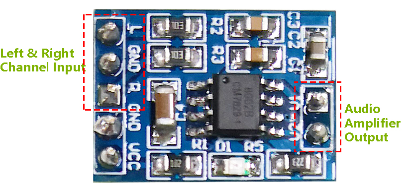

Módulo Amplificador de Audio
../../_images/audio_module.jpg
El Módulo Amplificador de Audio contiene un chip amplificador de audio HXJ8002. Este chip es un amplificador de potencia con bajo consumo de energía, que puede proporcionar 3W de potencia de audio promedio para una carga BTL de 3Ω con baja distorsión armónica (bajo el umbral de distorsión del 10% a 1KHz) a partir de una fuente de alimentación de 5V DC. Este chip puede amplificar señales de audio sin ningún condensador de acoplamiento o condensador bootstrap.
El módulo puede ser alimentado por una fuente de alimentación de 2.0V hasta 5.5V DC con una corriente operativa de 10mA (0.6uA para corriente típica en modo de espera) y producir un sonido amplificado potente en un altavoz de 3Ω, 4Ω u 8Ω de impedancia. Este módulo tiene un circuito mejorado de reducción de ruidos para minimizar significativamente el ruido de transición al encenderse y apagarse. El tamaño pequeño, además de la alta eficiencia y bajo consumo de energía, lo hace aplicable en una amplia variedad de proyectos portátiles y alimentados por batería, así como en microcontroladores.
  • IC: HXJ8002
  • Voltaje de Entrada: 2V ~ 5.5V
  • Corriente en Modo de Espera: 0.6uA (valor típico)
  • Potencia de Salida: 3W (carga de 3Ω), 2.5W (carga de 4Ω), 1.5W (carga de 8Ω)
  • Impedancia de Salida del Altavoz: 3Ω, 4Ω, 8Ω
  • Tamaño: 19.8mm x 14.2mm

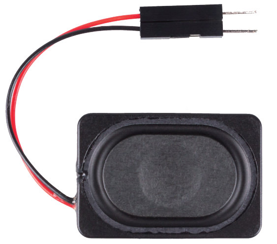

Altavoz
../../_images/speaker_pic.png
  • Tamaño: 20x30x7mm
  • Impedancia:8 ohmios
  • Potencia de Entrada Nominal: 1.5W
  • Potencia de Entrada Máxima: 2.0W
  • Longitud del Cable: 10cm

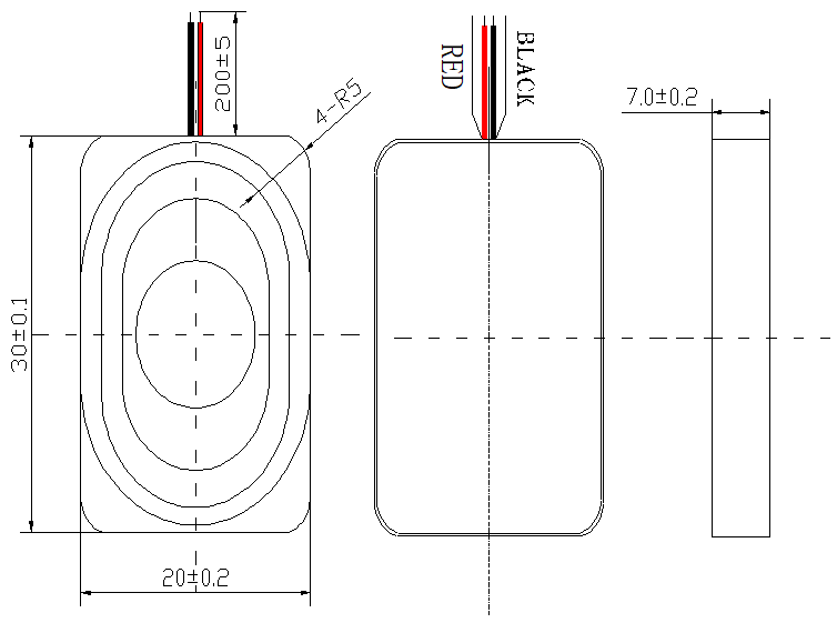

../../_images/2030_speaker.png
La tabla de tamaños es la siguiente:

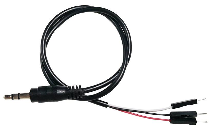

Cable de Audio
../../_images/audio_cable_pic2.png
Este es un cable de audio macho de 3.5mm con una longitud total de 43cm. Tiene 3 conectores: rojo para el canal izquierdo, blanco para el canal derecho y GND en el medio.

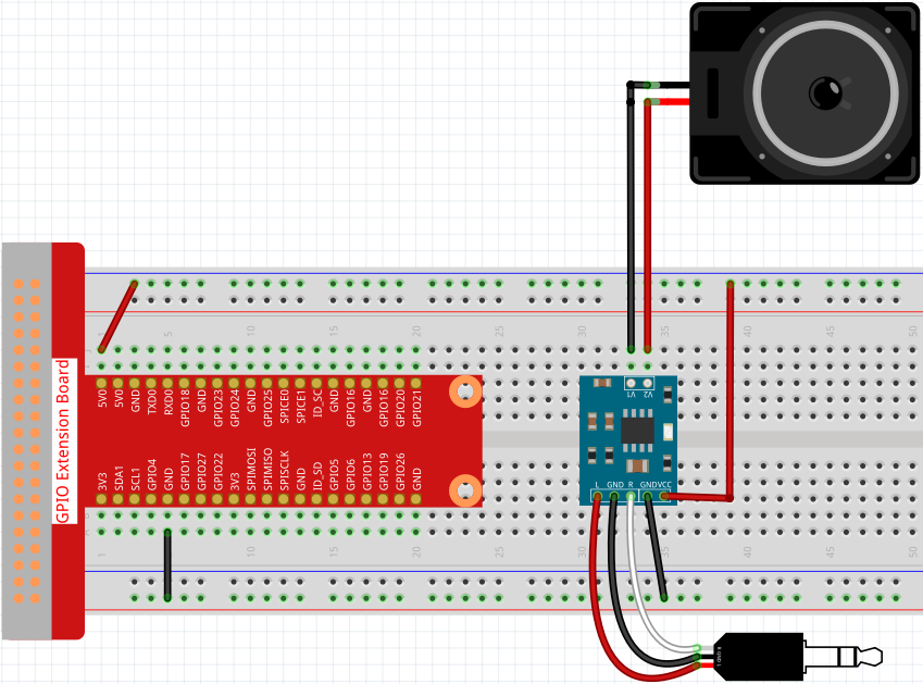

Circuito
../../_images/4.1.4fritzing.png

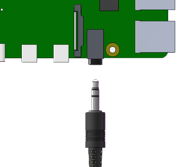

Después de construir el circuito según el diagrama anterior, conecta el cable de audio en el conector de audio de 3.5mm de la Raspberry Pi.
