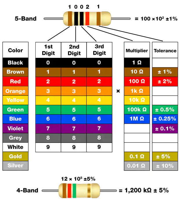

Como se muestra en la tarjeta, cada color representa un número.

Los resistores de 4 y 5 bandas se utilizan con frecuencia, en los cuales hay 4 y 5 bandas cromáticas.
Normalmente, cuando obtienes un resistor, puede resultar difícil decidir por qué extremo empezar a leer el color. El truco es que el espacio entre la cuarta y quinta banda será comparativamente mayor.
Por lo tanto, puedes observar el espacio entre las dos bandas cromáticas en un extremo del resistor; si es mayor que cualquier otro espacio entre bandas, entonces puedes leer desde el lado opuesto.

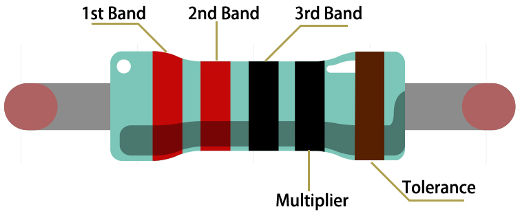

Veamos cómo leer el valor de resistencia de un resistor de 5 bandas como se muestra a continuación.
../../_images/220ohm.jpg
Entonces, para este resistor, la resistencia debe leerse de izquierda a derecha. El valor debe estar en este formato: 1ª Banda 2ª Banda 3ª Banda x 10^Multiplicador (Ω) y el error permisible es ± Tolerancia%. Por lo tanto, el valor de resistencia de este resistor es 2(rojo) 2(rojo) 0(negro) x 10^0(negro) Ω = 220 Ω, y el error permisible es ± 1% (marrón).
