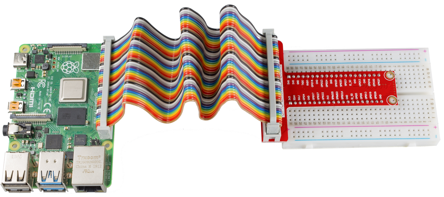

Podemos sacar fácilmente los pines de la Raspberry Pi a una placa de pruebas usando la Placa de Extensión GPIO para evitar daños en los GPIO causados por enchufes o desconexiones frecuentes. Esta es nuestra Placa de Extensión GPIO de 40 pines y el cable GPIO para los modelos B+, 2 modelo B, 3 y 4 modelo B de Raspberry Pi.
