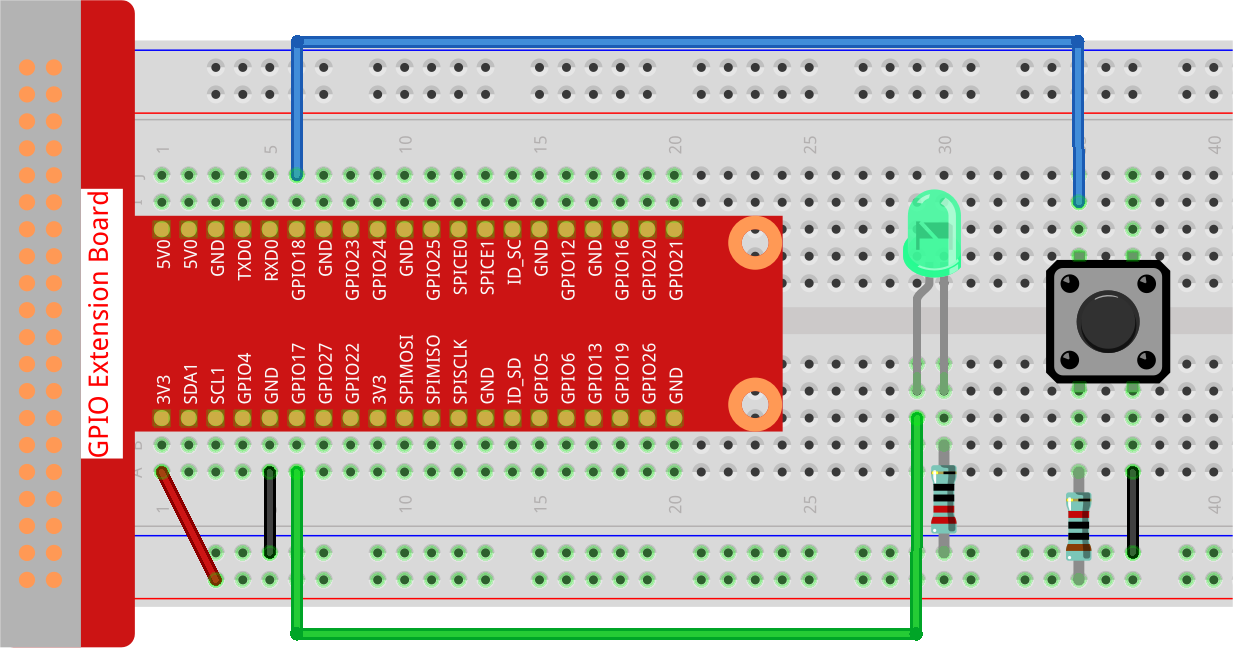

Diagrama Esquemático
Nombre T-Board
cableado físico
wiringPi
GPIO17
Pin 11
0
17
GPIO18
Pin 12
18
../_images/4.1.1_camera_schematic.png
Procedimientos Experimentales
../_images/4.1.1_camera_circuit.png

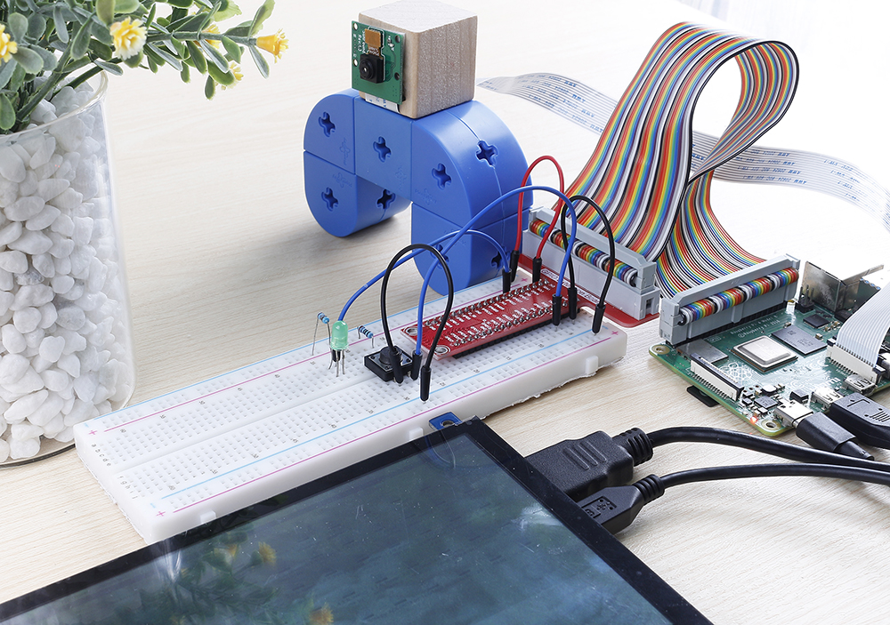

Después de ejecutar el código:
  • Se abre una ventana con la vista previa en vivo de la cámara.
  • El programa espera a que se presione el botón.
  • Cuando el botón es presionado:
    • El LED parpadea tres veces.
    • La cámara captura una foto.
    • El LED permanece encendido durante 0.5 segundos como confirmación.
    • La imagen se guarda con un nombre basado en una marca temporal en /home/<username>/.
  • Presiona Ctrl+C en cualquier momento para detener la vista previa, liberar los recursos de GPIO y salir del programa de forma segura.

Imagen del Fenómeno
../_images/4.1.1camera.JPG
