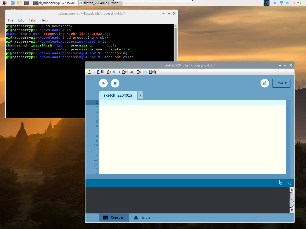

  2. Se descargará un archivo .tar.gz, que la mayoría de los usuarios de Linux deberían estar familiarizados con él. Extrae el archivo que acabas de descargar desde su ubicación.
    tar xvfz processing-xxxx.tgz
    Reemplaza xxxx con el resto del nombre del archivo, que es el número de versión. Esto creará una carpeta llamada processing-xxxx o algo similar.
  3. Luego ve a ese directorio:
    cd processing-xxxx
  4. Y ejecútalo:
    ./processing
  5. Con suerte, ahora la ventana principal de Processing debería ser visible.

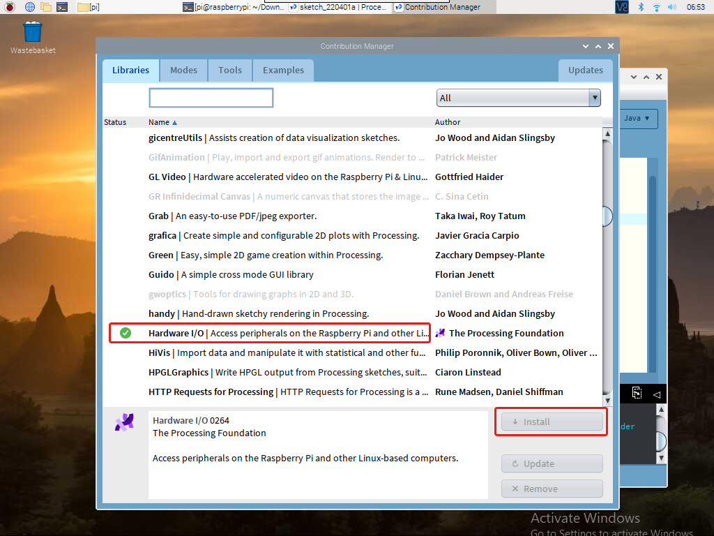

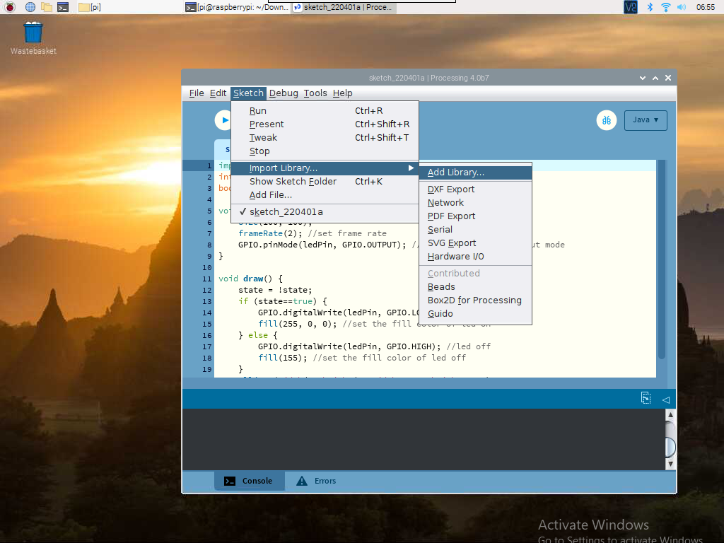

Instalar Hardware I/O
Para usar los GPIO de Raspberry Pi, necesitas agregar manualmente una biblioteca de Hardware I/O.
Haz clic en Sketch -> Import Library -> Add Library...
../_images/import-00.png
Encuentra Hardware I/O, selecciónalo y luego haz clic en Instalar. Cuando se complete, aparecerá un icono de marca de verificación.
../_images/import-02.png
