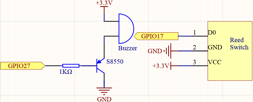

Diagrama Esquemático
Nombre T-Board
cableado físico
wiringPi
GPIO17
Pin 11
0
17
GPIO27
Pin 13
27
../_images/3.1.20_schematic.png

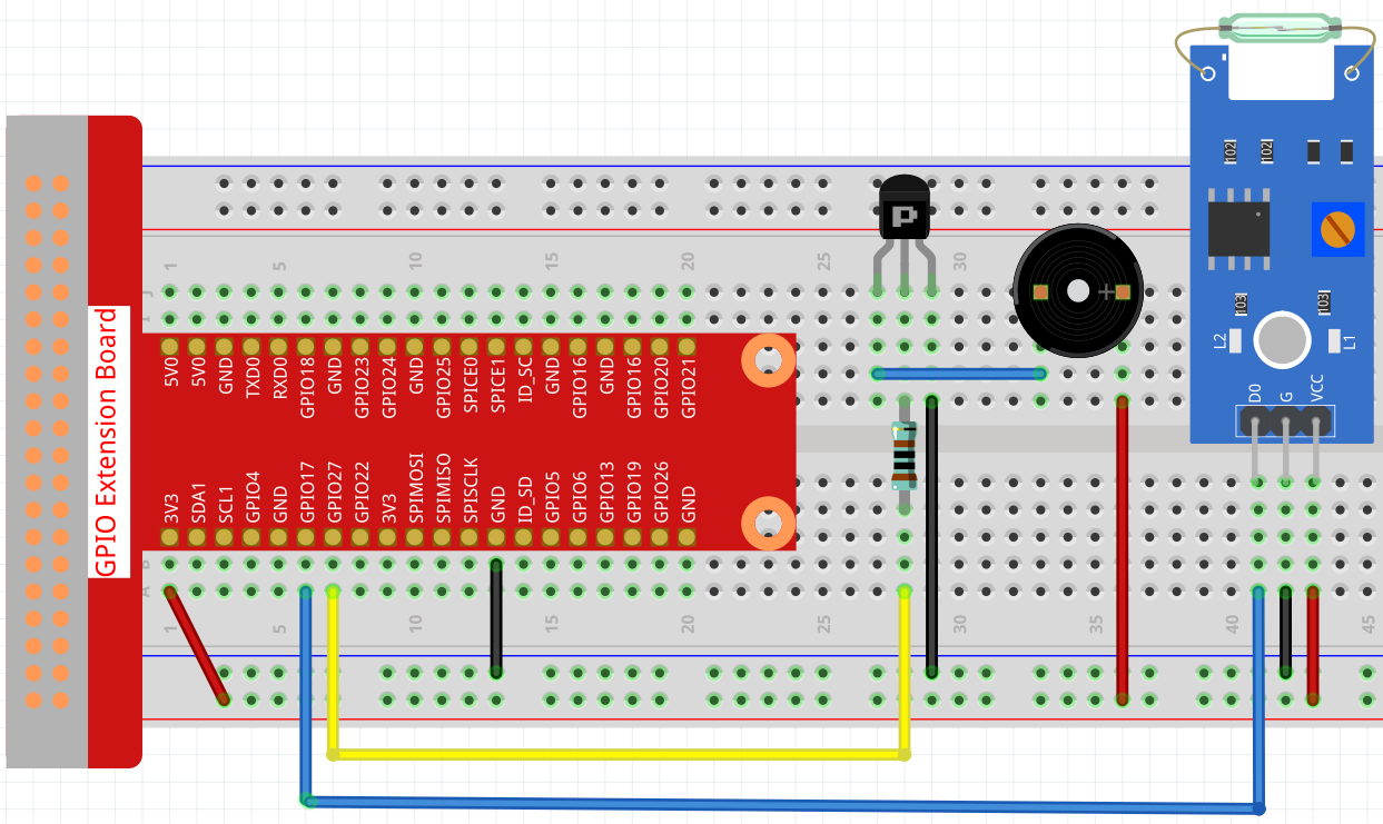

../_images/3.1.20fritzing.png

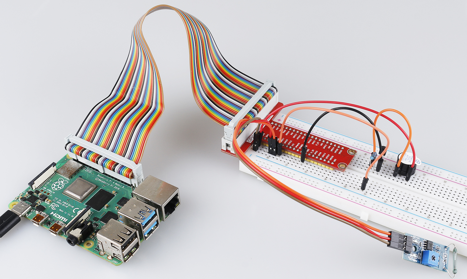

Si el interruptor de láminas es afectado por el imán (por ejemplo, si el interruptor de láminas se coloca en la base y el imán en el jarrón), el objeto está seguro. En este momento, el interruptor de láminas está en estado cerrado y el zumbador está en silencio. Después de retirar el imán (como cuando el jarrón es robado), el interruptor de láminas no es afectado por el imán, el interruptor se abre y el zumbador emite una alarma.
