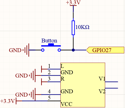

Diagrama Esquemático
Nombre T-Board

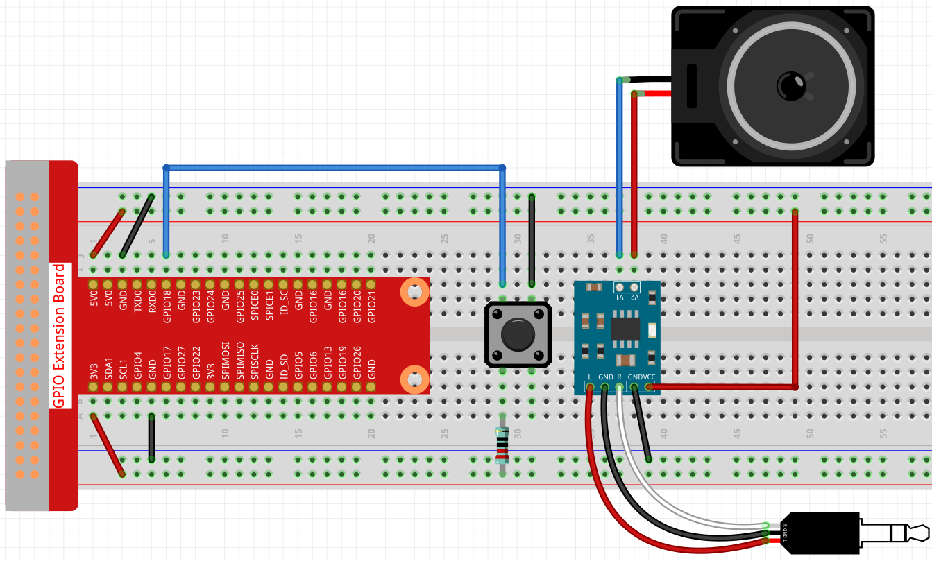

cableado físico
../_images/3.1.19_schematic.png
Procedimientos Experimentales
../_images/3.1.19fritzing.png
Antes de este proyecto, debes asegurarte de haber completado 3.1.3 Módulo de Audio y 3.1.2 Módulo de Video. Paso 2: Accede a la carpeta del código.

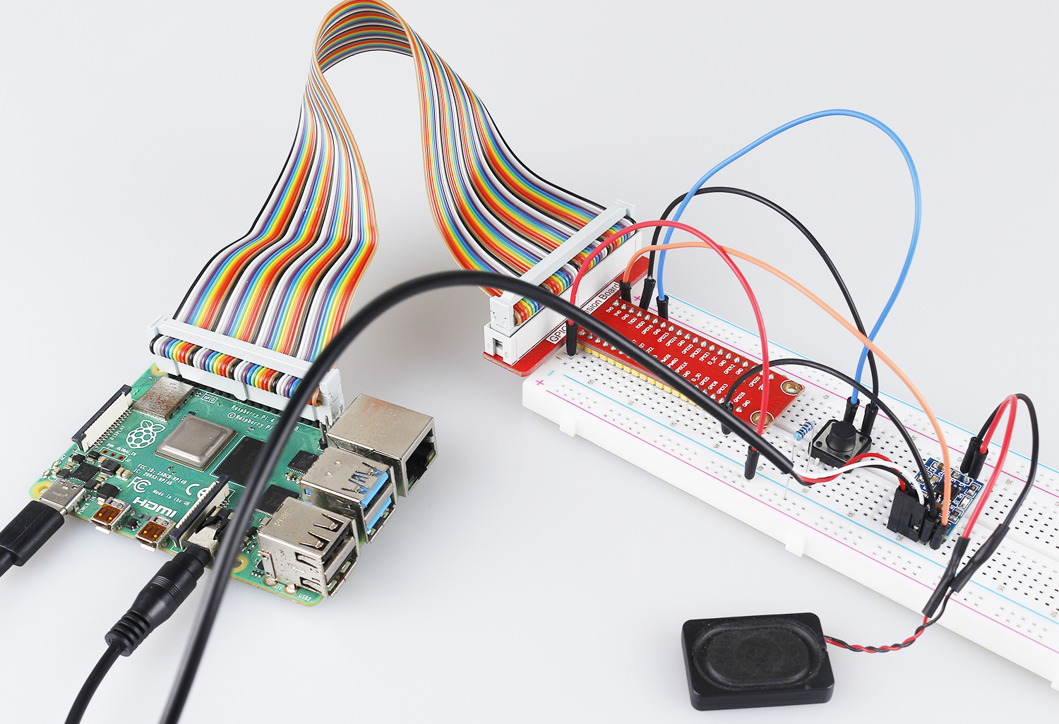

Imagen del Fenómeno
../_images/4.1.5door_bell.JPG
