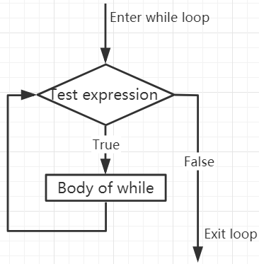

Nel ciclo while, viene prima verificata la test expression. Solo quando la test expression risulta True, si entra nel corpo del while. Dopo una iterazione, la test expression viene controllata di nuovo. Questo processo continua fino a quando la test expression risulta False.

Diagramma di Flusso del ciclo while
../../../_images/while_loop.png
