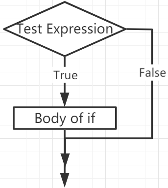

if
if test espressione:
    istruzione(i)
Qui, il programma valuta la test expression ed esegue l”statement solo quando la test expression è Vera.
Se la test expression è Falsa, allora l”statement(s) non verrà eseguita.
In MicroPython, l’indentazione indica il corpo dell’istruzione if. Il corpo inizia con un’indentazione e termina con la prima linea non indentata.
Python interpreta i valori diversi da zero come «True». None e 0 sono interpretati come «False».
Diagramma di flusso dell’istruzione if
../../../_images/if_statement.png

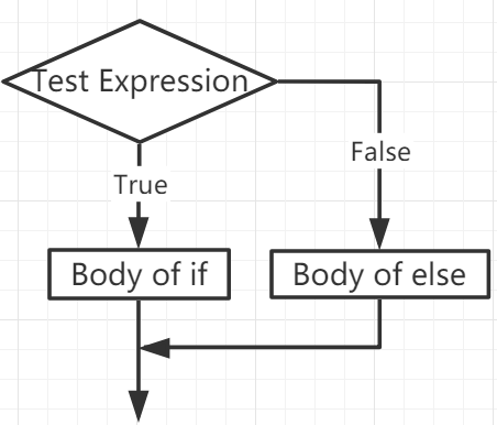

if…else
if test expression:
    Body of if
else:
    Body of else
L’istruzione if..else valuta la test expression ed eseguirà il corpo di if solo quando la condizione del test è True.
Se la condizione è False, viene eseguito il corpo di else. L’indentazione viene utilizzata per separare i blocchi.
Diagramma di flusso dell’istruzione if…else
../../../_images/if_else.png

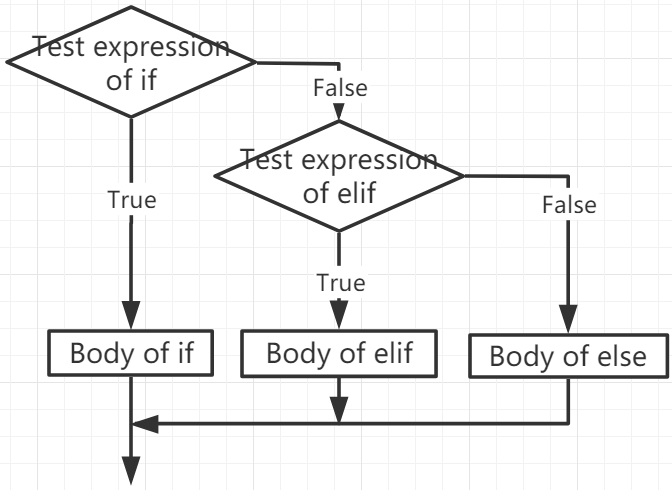

if…elif…else
if test expression:
    Body of if
elif test expression:
    Body of elif
else:
    Body of else
Elif è l’abbreviazione di else if. Ci permette di controllare più espressioni.
Se la condizione dell”if è Falsa, viene controllata la condizione del blocco elif successivo, e così via.
Se tutte le condizioni sono False, viene eseguito il corpo di else.
Viene eseguito solo uno dei diversi blocchi if…elif…else a seconda delle condizioni.
Il blocco if può avere un solo blocco else. Ma può avere più blocchi elif.
Diagramma di flusso dell’istruzione if…elif…else
../../../_images/if_elif_else.png
