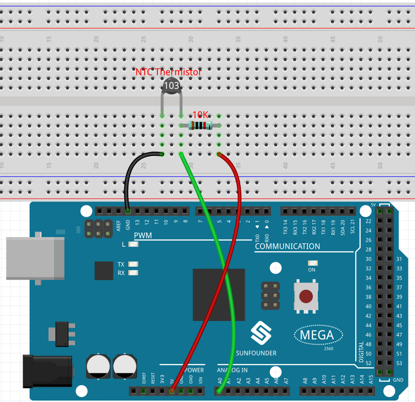

Costruire il Circuito
Un termistore è un tipo di resistore la cui resistenza dipende fortemente dalla temperatura, più che nei resistori standard. Esistono due tipi di termistori: PTC (la resistenza aumenta all’aumentare della temperatura) e NTC (la resistenza diminuisce all’aumentare della temperatura).
Costruisci il circuito seguendo il diagramma sottostante.
Un’estremità del termistore è collegata a GND, l’altra estremità è collegata ad A0, e un resistore da 10K è collegato in serie a 5V.
Qui utilizziamo un termistore NTC, quindi quando la temperatura aumenta, la resistenza del termistore diminuisce, la tensione di divisione su A0 diminuisce e il valore ottenuto da A0 diminuisce, e viceversa aumenta.

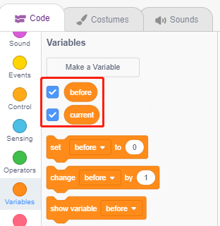

2. Crea 2 variabili
Crea due variabili, prima e attuale, per memorizzare il valore di A0 in diverse condizioni.
../_images/9_va.png

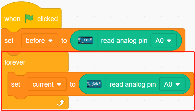

3. Leggi il valore di A0
Quando si clicca sulla bandiera verde, il valore di A0 viene letto e memorizzato nella variabile prima.
../_images/9_before.png
4. Leggi nuovamente il valore di A0
Nel blocco [per sempre], leggi nuovamente il valore di A0 e memorizzalo nella variabile attuale.
../_images/9_current.png

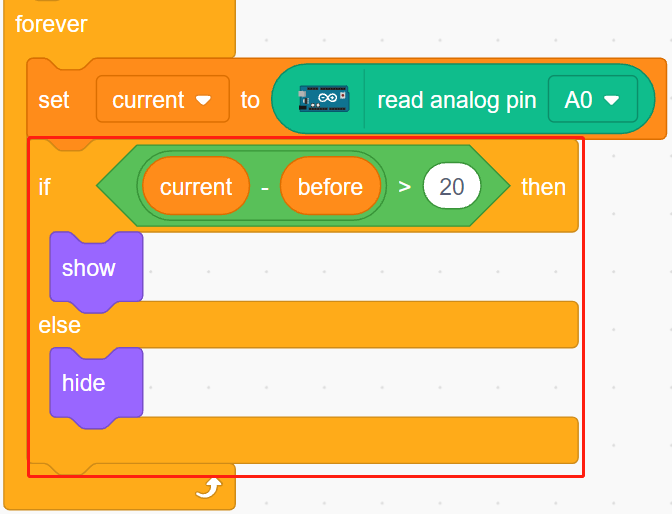

5. Determina le variazioni di temperatura
Utilizzando il blocco [se altrimenti], determina se il valore attuale di A0 è maggiore di 50 rispetto a quello precedente, il che rappresenta una diminuzione della temperatura. A questo punto, fai apparire lo sprite Snowflake, altrimenti nascondilo.
  • [-] & [>]: operatori di sottrazione e confronto dal palette Operatori.
