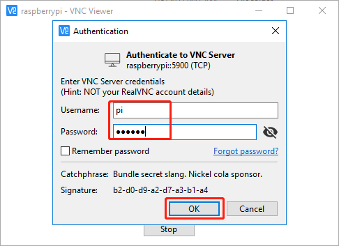

  3. Raspberry Piの名前とパスワードを入力し、 OK をクリックします。
    ../../_images/windows_08.png

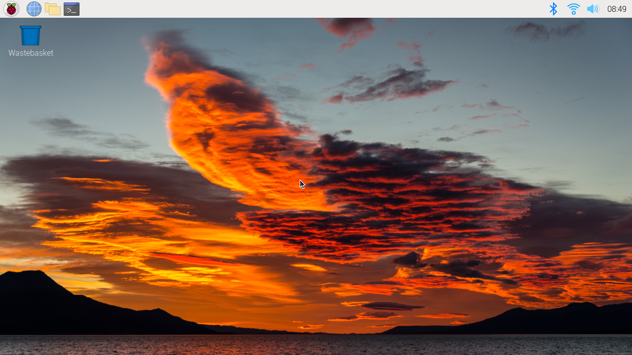

  4. これでRaspberry Piのデスクトップが表示されます。
    ../../_images/windows_09.png
