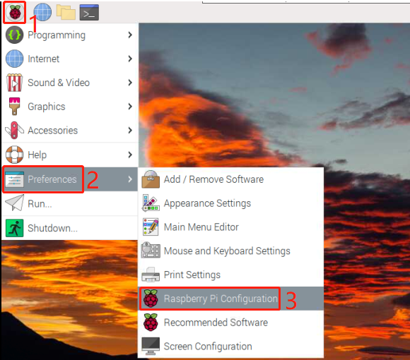

  1. モニター(またはテレビ)、マウス、およびキーボードをRaspberry Piに接続し、電源を入れます。図の番号に従ってメニューを選択します。
    ../../_images/mac_01.png

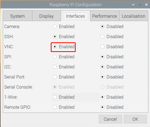

  2. 次の画面が表示されます。 インターフェース タブで VNC有効 に設定し、 OK をクリックします。
    ../../_images/mac_02.png

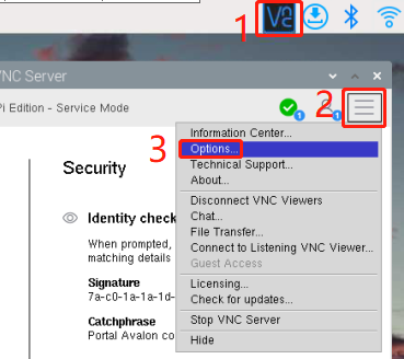

  4. VNC アイコンをクリックしてVNCサーバーウィンドウを開き、右上の メニュー ボタンをクリックして オプション を選択します。
    ../../_images/mac_04.png

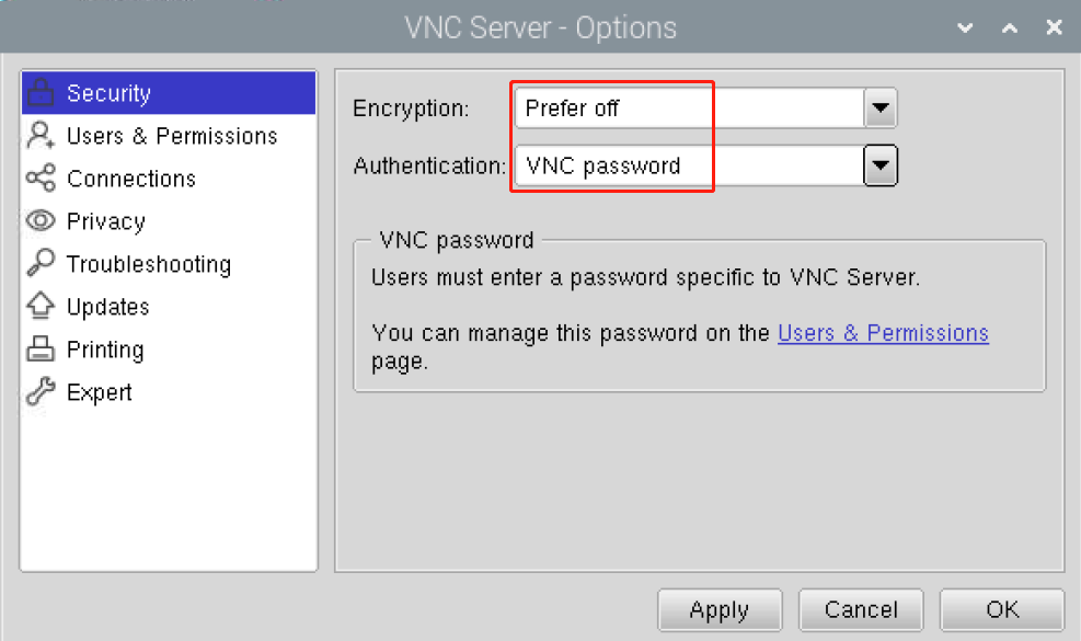

  5. 次の画面が表示され、オプションを変更することができます。
    ../../_images/mac_05.png
    暗号化オフにする認証VNCパスワード に設定します。

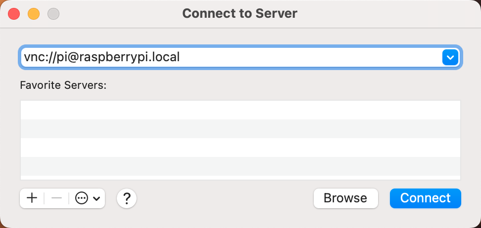

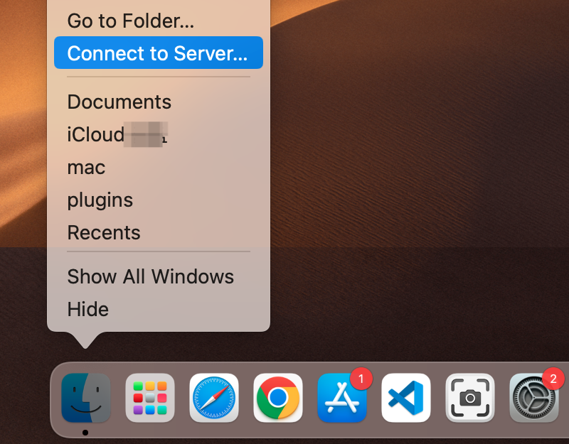

  1. Finderのメニューから サーバに接続 を選択します。右クリックで開くことができます。
    ../../_images/mac_07.png
  2. vnc://<username>@<hostname>.local (または vnc://<username>@<IP address> )を入力します。入力後、 接続 をクリックします。
    ../../_images/mac_08.png

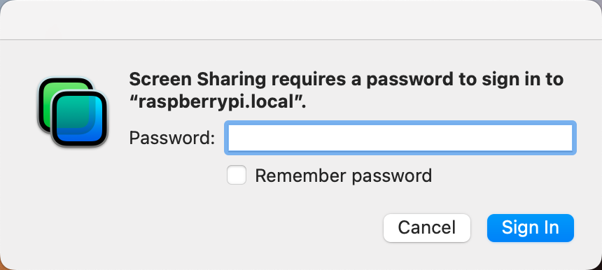

  3. パスワードを要求されるので、入力してください。
    ../../_images/mac_09.png

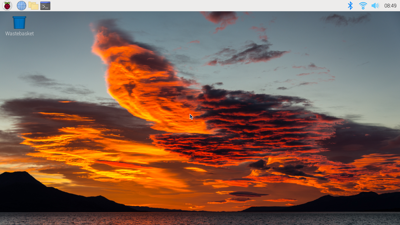

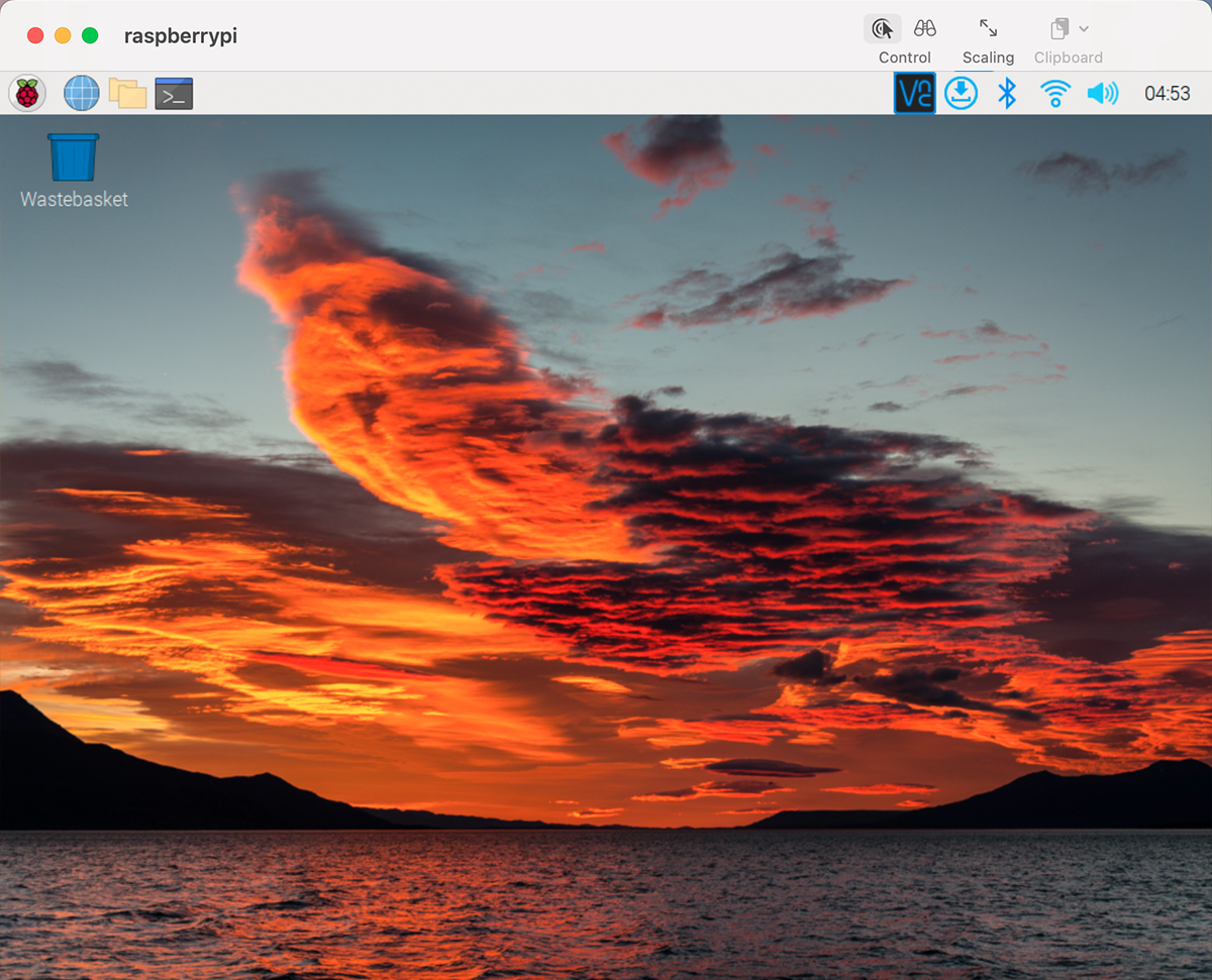

  4. Raspberry Piのデスクトップが表示され、Macから操作できるようになります。
    ../../_images/mac_10.png

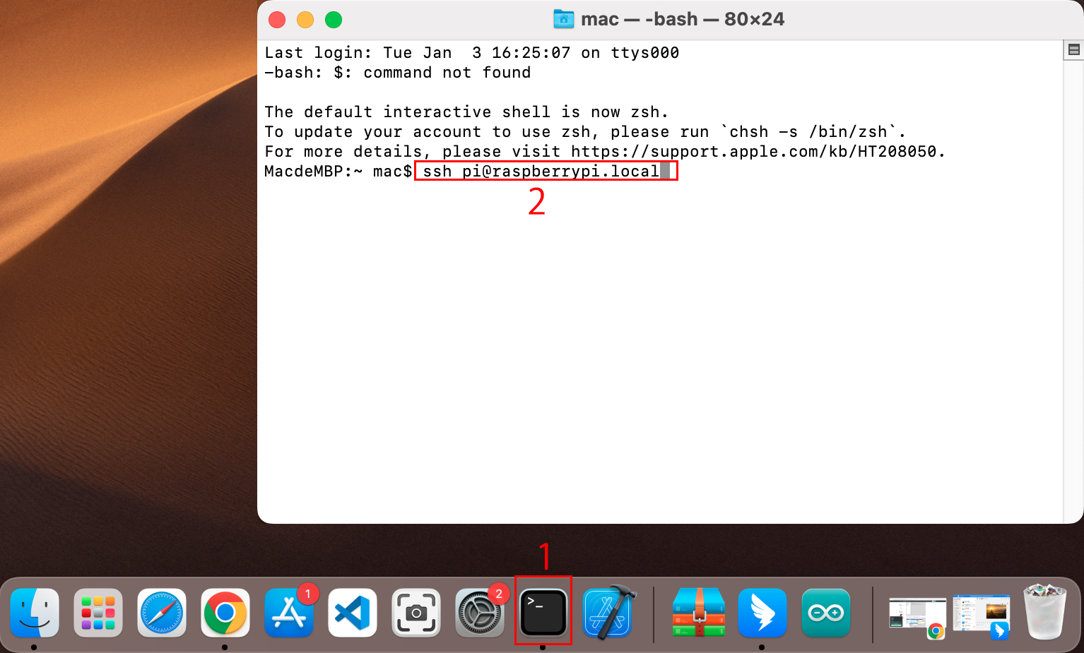

  1. ssh <username>@<hostname>.local と入力してRaspberry Piに接続します。
    ssh pi@raspberrypi.local
    ../../_images/mac_11.png

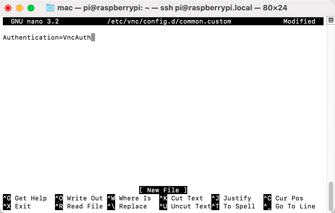

    すべてのユーザーアカウントのプログラムに対してパラメータを指定するには、 /etc/vnc/config.d/common.custom を作成します。
    sudo nano /etc/vnc/config.d/common.custom
    Authentication=VncAuthenter を入力した後、 Ctrl+X -> Y -> Enter を押して保存して終了します。
    ../../_images/mac_15.png

  12. Finderのメニューから サーバに接続 を選択します。右クリックで開くことができます。
    ../../_images/mac_16.png
  13. vnc://<username>@<hostname>.local (または vnc://<username>@<IP address>)を入力します。入力後、 接続 をクリックします。
    ../../_images/mac_17.png
  14. パスワードを要求されるので、入力してください。
    ../../_images/mac_18.png
  15. Raspberry Piのデスクトップが表示され、Macから操作できるようになります。
    ../../_images/mac_19.png
