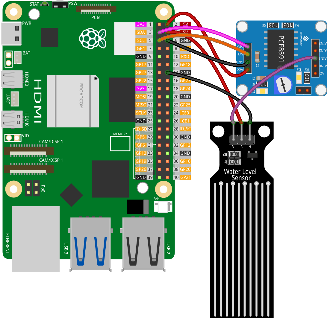

配線
../_images/Lesson_25_Water_Level_Sensor_Module_pi_bb.png

    ここでは、PCF8591モジュールを初期化します。アドレス 0x48 はPCF8591モジュールのI²Cアドレスです。これにより、Raspberry Piがモジュールと通信できるようになります。
