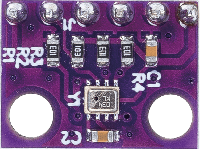

Sensore di Temperatura, Umidità e Pressione (BMP280)
Il BMP280, sviluppato da Bosch Sensortec, è un sensore digitale ad alta precisione e basso consumo per la misurazione della pressione barometrica e della temperatura. Grazie alle sue dimensioni ridotte e alle elevate prestazioni, è ampiamente utilizzato in dispositivi mobili, sistemi di monitoraggio meteorologico, stime di altitudine e in molte altre applicazioni che richiedono dati ambientali accurati.
Specifiche
Tensione di alimentazione: 3.3V o 5V
Dimensioni PCB: 15 x 11mm
Intervallo di temperatura operativa: -40 ~ +85℃
Intervallo di misurazione della pressione atmosferica: 300 ~ 1100 hPa
Interfaccia: I2C (fino a 3.4MHz), SPI (fino a 10MHz)

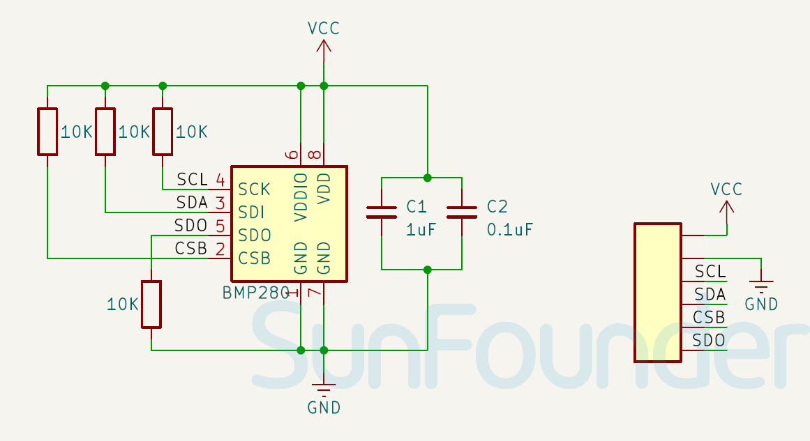

Pinout
VCC: Ingresso di alimentazione positiva dal controllore principale.
GND: Collegamento a massa.
SCL: Pin del clock seriale per l’interfaccia I2C.
SDA: Pin dati seriali per l’interfaccia I2C.
CSB: Pin di selezione del chip, usato per selezionare il dispositivo nel caso di più moduli SPI collegati sullo stesso bus.
SDO: Pin di uscita dati seriali del modulo. Utilizzato per inviare dati a un altro dispositivo SPI.
Schema elettrico
