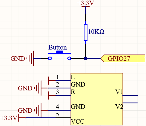

Schema elettrico
../_images/3.1.19_schematic.png

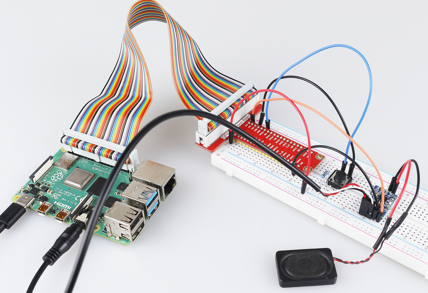

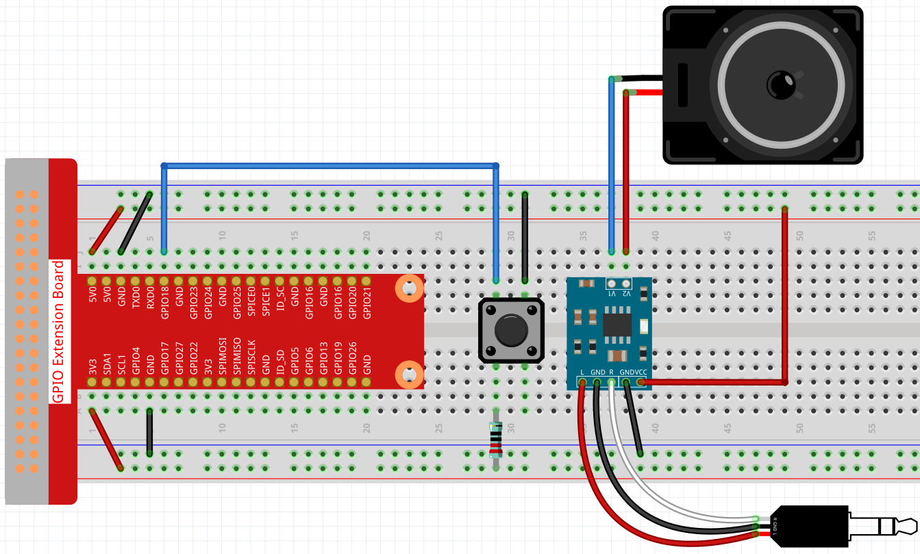

Procedura sperimentale
../_images/3.1.19fritzing.png
Prima di iniziare questo progetto, assicurati di aver completato 3.1.3 Modulo Audio e 3.1.2 Modulo Video.

Dopo l’esecuzione del programma:
  • Il sistema attende che venga premuto il pulsante del campanello.
  • Quando il pulsante viene premuto, viene riprodotto il suono del campanello e viene registrato un video di 5 secondi.
  • Il video viene salvato come visitor.mp4 nella directory home dell’utente.
  • Il sistema ritorna quindi in modalità standby in attesa della successiva pressione del pulsante.
