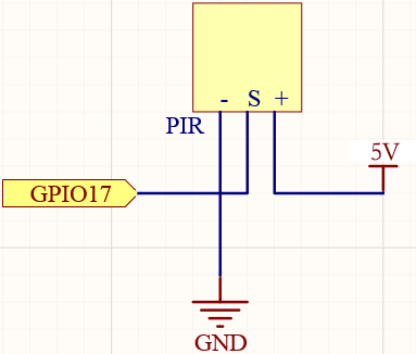

Schema elettrico
T-Board Name
physical
wiringPi
GPIO17
Pin 11
0
17
../_images/1.1.18_schematic.png

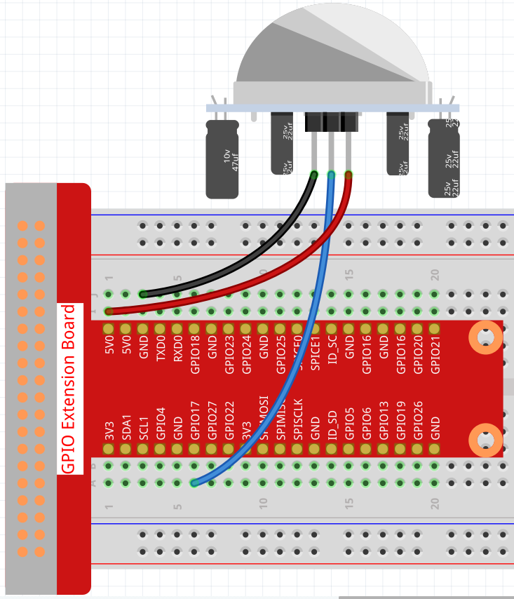

../_images/3.1.18fritzing.png
Passo 2: Per collegare il modulo fotocamera e completare la configurazione, fai riferimento a: Modulo Fotocamera.

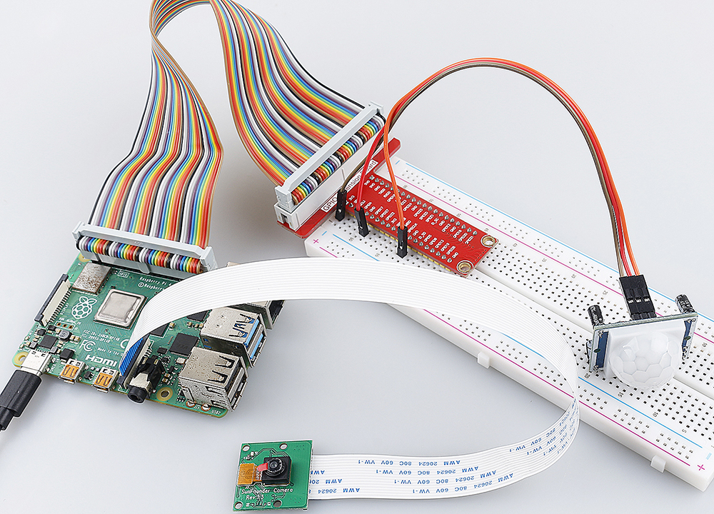

Dopo l’esecuzione del codice, il PIR rileverà l’ambiente circostante e, se percepisce lo scoiattolo, la fotocamera scatterà una foto. L’intervallo tra le foto è di 3 secondi e il numero totale di foto scattate verrà mostrato nella finestra di stampa.
Ci sono due potenziometri sul modulo PIR: uno per regolare la sensibilità e l’altro per regolare la distanza di rilevamento. Per far funzionare meglio il modulo PIR, è necessario girarli entrambi completamente in senso antiorario.
