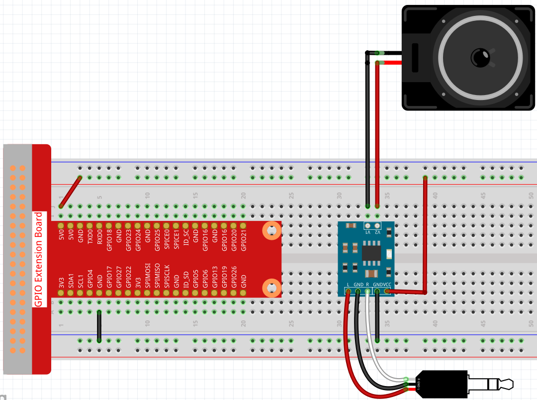

../_images/4.1.4fritzing1.png

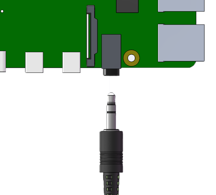

Dopo aver costruito il circuito secondo lo schema sopra, collega il cavo audio al jack audio da 3,5 mm del Raspberry Pi.
../_images/audio41.png

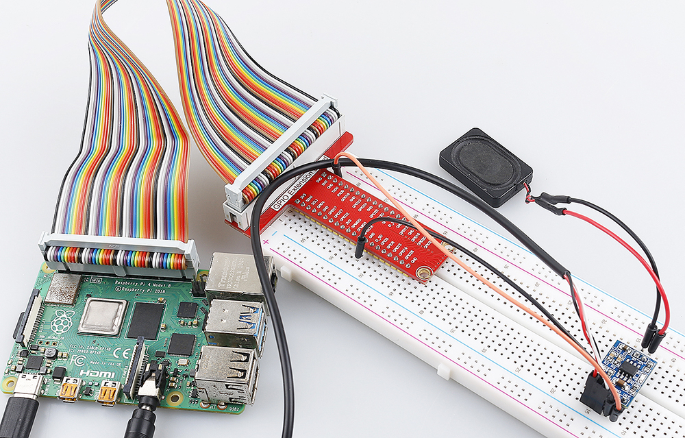

Immagine del fenomeno
../_images/3.1.3audio.JPG
