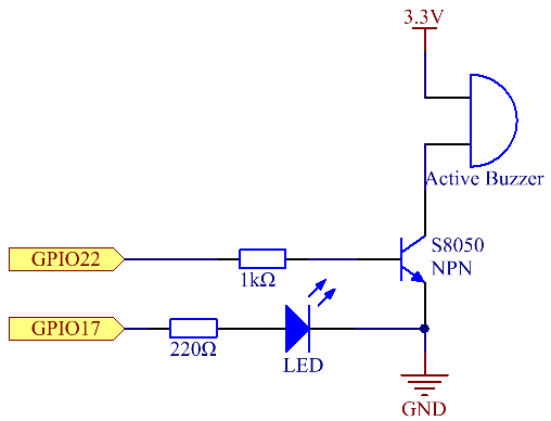

Schema Elettrico
T-Board Name
physical
wiringPi
GPIO17
Pin 11
0
17
GPIO22
Pin 15
22
../_images/Schematic_three_one11.png

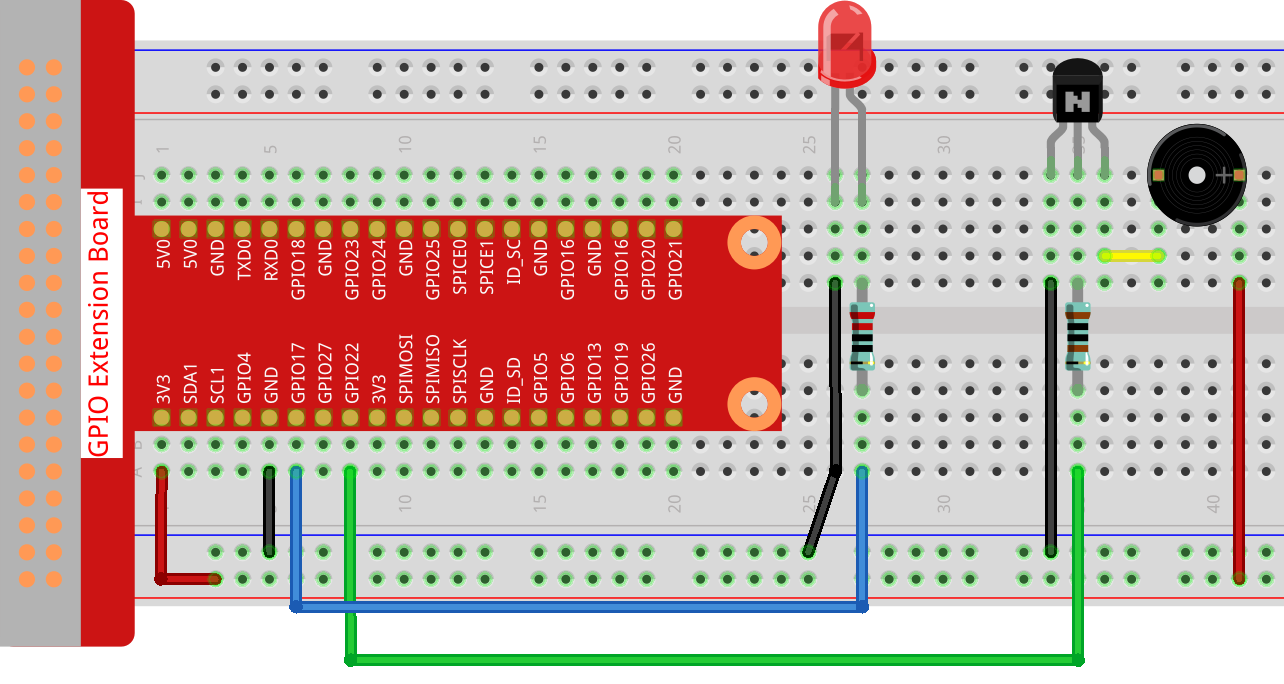

Procedure Sperimentali
Passo 1: Costruisci il circuito. (Fai attenzione ai poli del cicalino: Quello con l’etichetta + è il polo positivo e l’altro è il polo negativo.)
../_images/image269.png
Passo 2: Apri il file del codice.
cd ~/raphael-kit/python
Passo 3: Esegui.
sudo python3 4.1.16_MorseCodeGenerator.py
Dopo l’esecuzione del programma, digita una serie di caratteri e il cicalino e il LED invieranno i segnali corrispondenti del codice Morse.

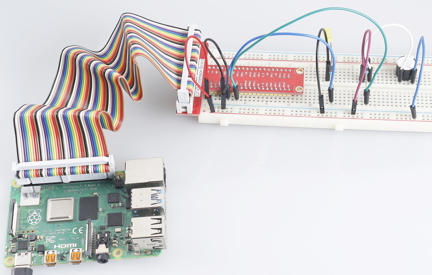

Immagine del fenomeno
../_images/image270.jpeg
