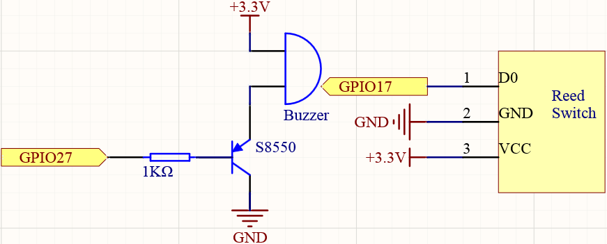

Schema elettrico
T-Board Name
physical
wiringPi
GPIO17
Pin 11
0
17
GPIO27
Pin 13
27

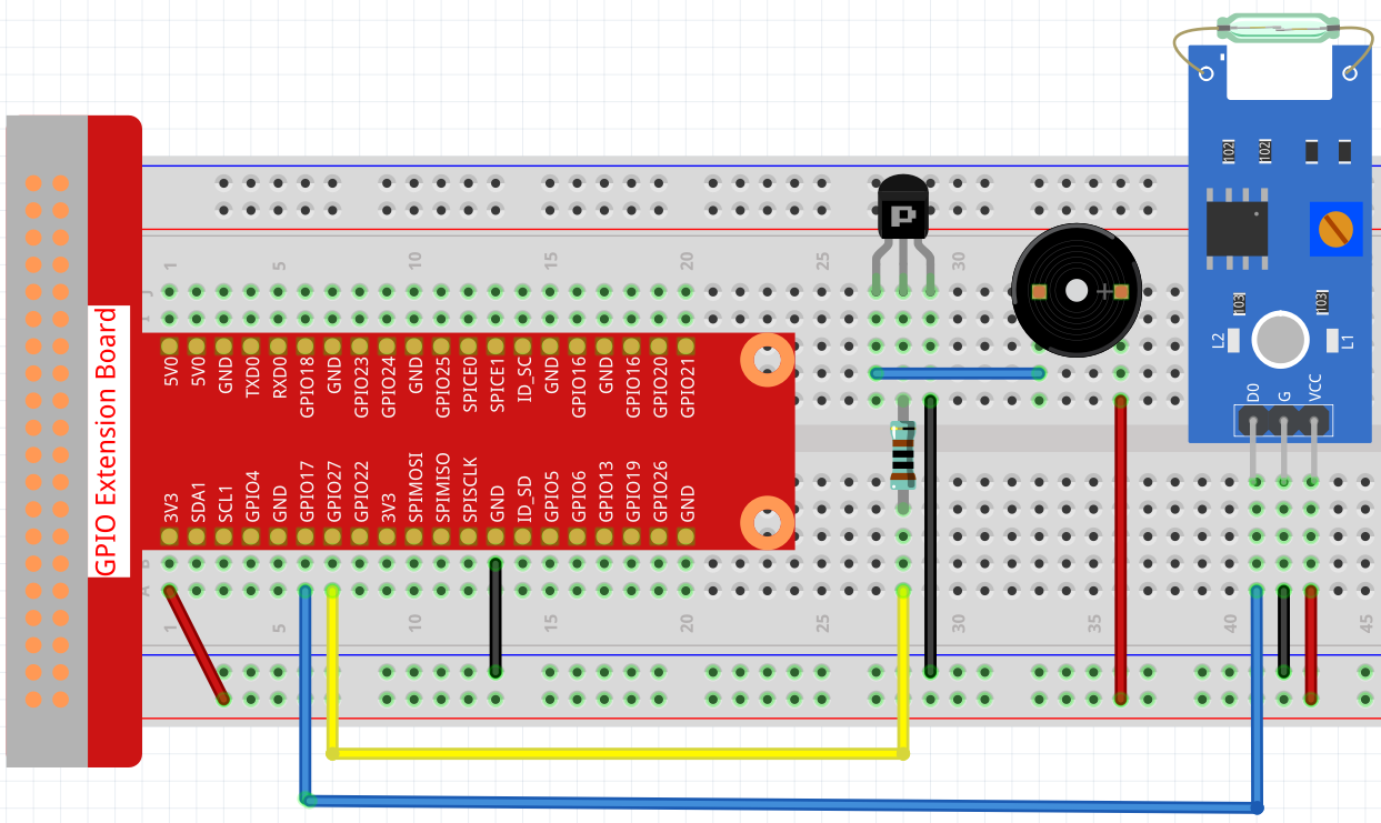

Procedura sperimentale
../_images/3.1.20fritzing.png
Passo 2: Accedi alla cartella del codice.
cd ~/raphael-kit/python/
Passo 3: Esegui.
sudo python3 4.1.6_MagneticAlarmSystem.py

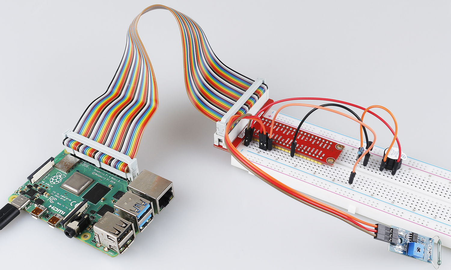

Se l’interruttore reed è influenzato dal magnete (ad esempio, l’interruttore reed è posizionato sulla base e il magnete è posto nel vaso), l’oggetto è sicuro. In questo momento, l’interruttore reed è chiuso e il cicalino rimane silenzioso. Dopo aver rimosso il magnete (ad esempio, se il vaso viene rubato), l’interruttore reed non è più influenzato dal campo magnetico, l’interruttore si apre e il cicalino emette un allarme.
