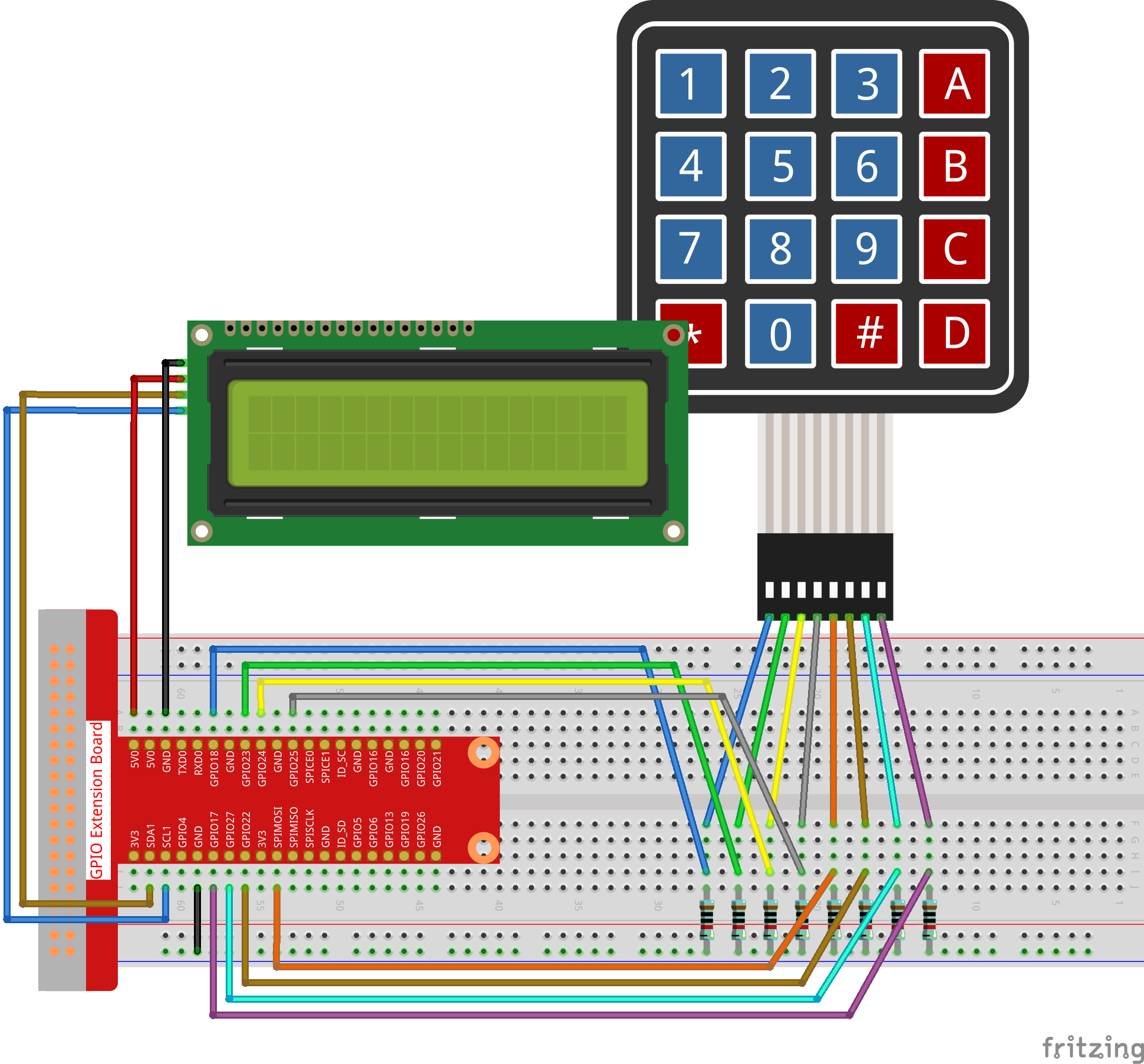

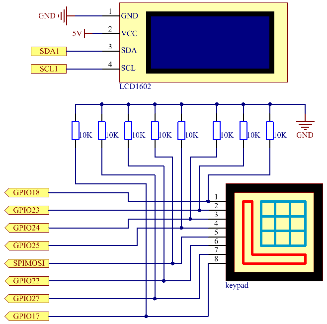

Schema Elettrico
T-Board Name
physical
wiringPi
GPIO18
Pin 12
18
GPIO23
Pin 16
23
GPIO24
Pin 18
24
GPIO25
Pin 22
25
SPIMOSI
Pin 19
12
10
GPIO22
Pin 15
22
GPIO27
Pin 13
27
GPIO17
Pin 11
0
17
SDA1
Pin 3
SDA1(8)
SDA1(2)
SCL1
Pin 5
SCL1(9)
SDA1(3)
../_images/Schematic_three_one12.png

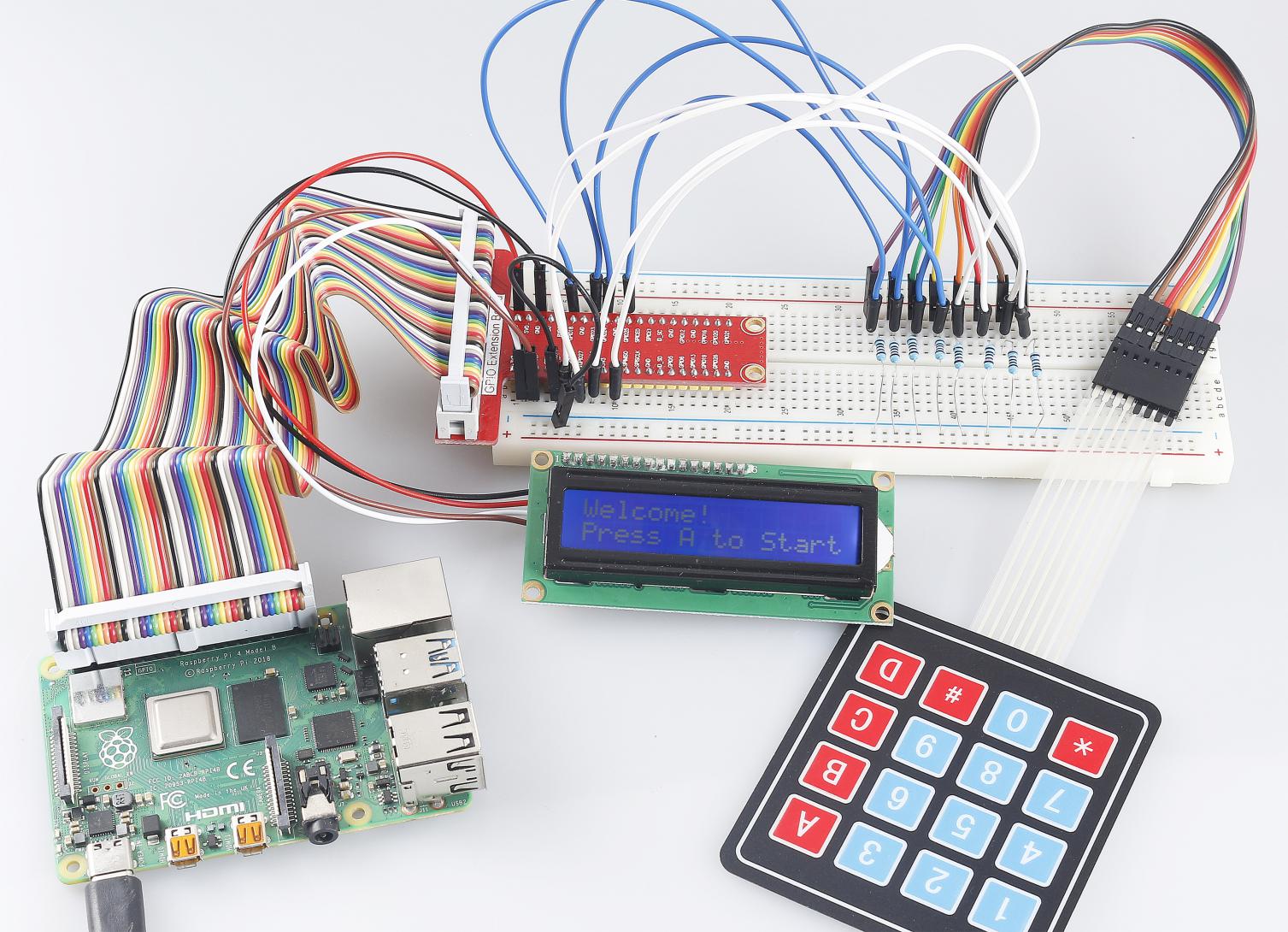

Dopo l’avvio del programma, sulla LCD appare la pagina iniziale:
Welcome!
Press A to go!
Press ‘A’, and the game will start and the game page will appear on the LCD.
Inserisci numero:
0 ‹punto‹ 99
Un numero casuale “ punto“ viene generato ma non visualizzato sull’LCD quando il gioco inizia, e il tuo compito è indovinarlo. Il numero che hai digitato appare alla fine della prima riga fino a quando non viene effettuato il calcolo finale. (Premi “D” per avviare il confronto e se il numero inserito è maggiore di 10 , il confronto automatico inizia.)
L’intervallo numerico di “punto” viene visualizzato sulla seconda riga. Devi inserire il numero all’interno dell’intervallo. Quando inserisci un numero, l’intervallo si restringe; se indovini correttamente o meno, apparirà «L’hai preso!»
