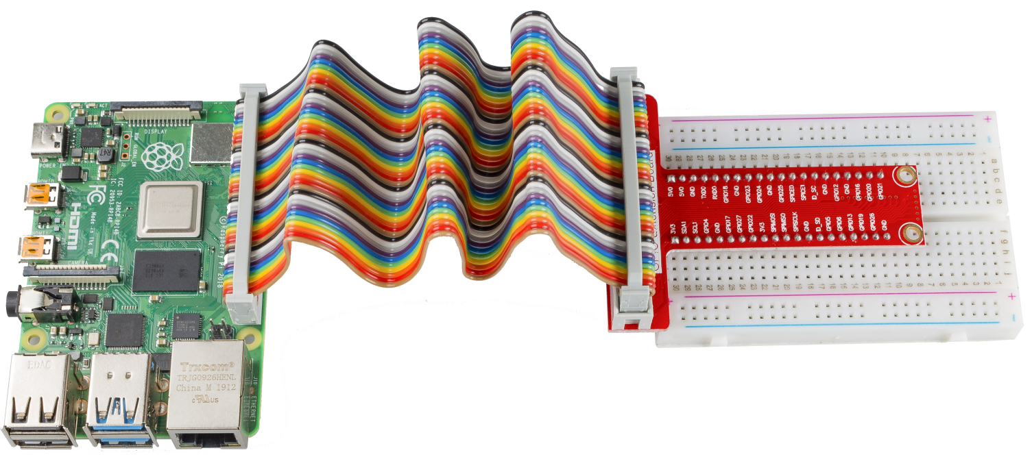

Scheda di estensione GPIO
Prima di iniziare a imparare i comandi, è necessario conoscere meglio i pin del Raspberry Pi, fondamentali per gli studi successivi.
Possiamo facilmente portare i pin del Raspberry Pi sulla breadboard utilizzando la scheda di estensione GPIO, evitando danni ai GPIO causati da frequenti collegamenti e scollegamenti. Questa è la nostra scheda di estensione GPIO a 40 pin e il cavo GPIO per i modelli Raspberry Pi B+, 2 B, 3 e 4 B.
