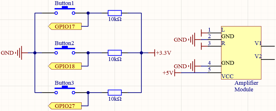

Schema elettrico
../_images/3.1.16_schematic.png

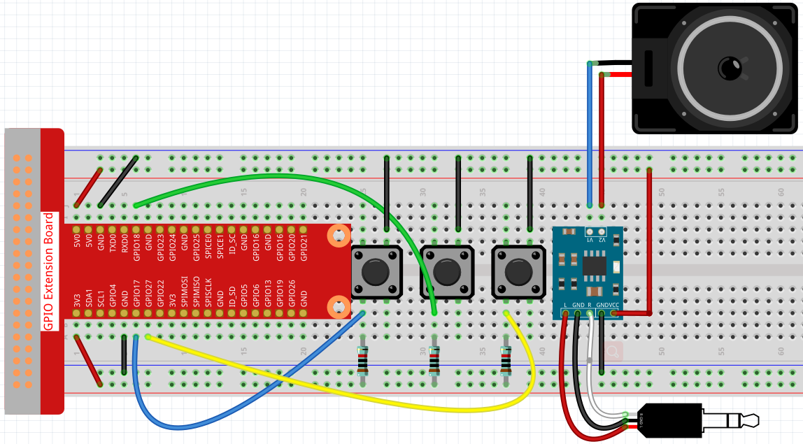

Procedura sperimentale
../_images/3.1.16fritzing.png
Dopo aver costruito il circuito secondo lo schema sopra, collega il cavo audio al jack audio da 3,5 mm del Raspberry Pi.

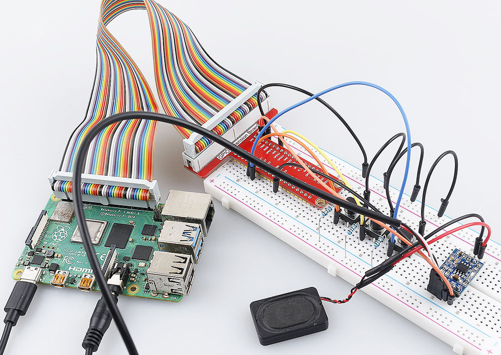

Immagine del fenomeno
../_images/4.1.2musicplayer.JPG
