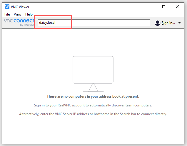

Accedere con RealVNC® Viewer
  1. Scarica e installa RealVNC® Viewer per il tuo sistema operativo.
    ../../_images/ssh_vnc_download.png
  2. Apri RealVNC Viewer, quindi inserisci l’indirizzo IP del tuo Raspberry Pi o <hostname>.local e premi Invio.
    ../../_images/ssh_vnc_login.png
  3. Inserisci il nome utente e la password del tuo Raspberry Pi, quindi seleziona OK.
    Al primo collegamento potresti visualizzare un messaggio come “VNC Server not recognized”. Seleziona Continue per procedere.
    ../../_images/ssh_vnc_username.png

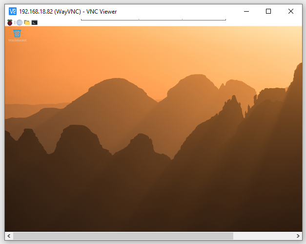

  4. Ora dovresti vedere il desktop del Raspberry Pi:
    ../../_images/ssh_vnc_desktop.png
Questo completa il processo di configurazione di VNC.
