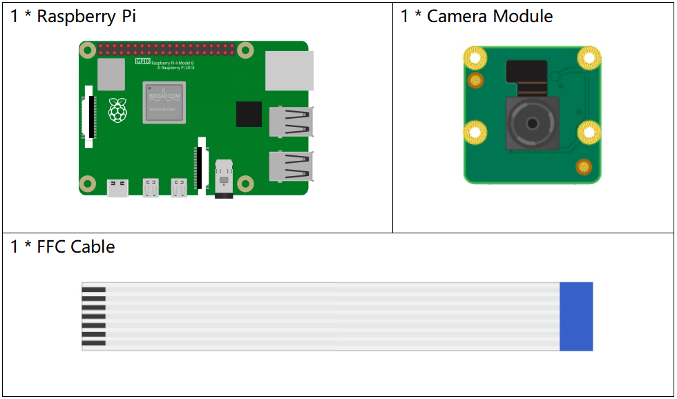

In questo kit, dotato di un modulo fotocamera, proveremo a scattare una foto con il Raspberry Pi.
Componenti necessari
In questo progetto avremo bisogno dei seguenti componenti.
../_images/photo1.png
Nome
ELEMENTI IN QUESTO KIT
Kit Raphael
INTRODUZIONE AI COMPONENTI
LINK PER L’ACQUISTO
Modulo Fotocamera
ACQUISTA
