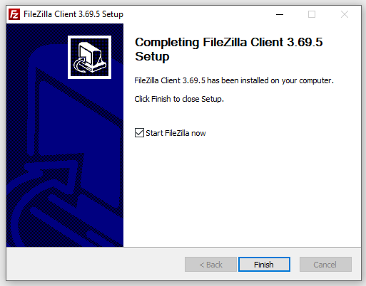

  1. Visita il sito ufficiale FileZilla e scarica FileZilla Client per il tuo sistema operativo.
  2. Installa e avvia il programma.

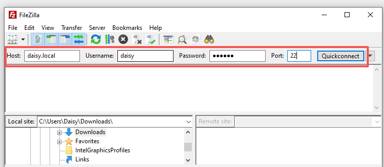

  3. Apri FileZilla e inserisci le seguenti informazioni:
    • Host: <hostname>.local oppure l’indirizzo IP del Raspberry Pi
    • Username: il nome utente del tuo Pi
    • Password: la password impostata in Raspberry Pi Imager
    • Port: 22 (per SFTP)
    • Clicca su Quickconnect (oppure premi Invio) per stabilire la connessione.

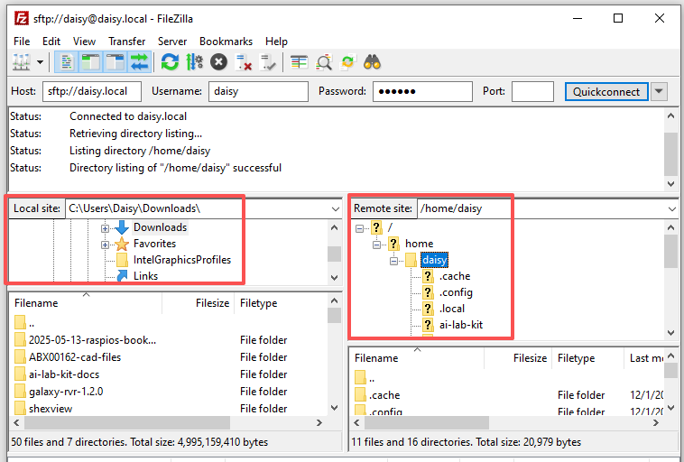

  4. Una volta connesso, il pannello di sinistra mostra i file locali, mentre il pannello di destra mostra i file del Raspberry Pi.
    ../../_images/filezilla_in.png
  5. Puoi:
    • Caricare un file: trascina dal pannello di sinistra → pannello di destra
    • Scaricare un file: trascina dal pannello di destra → pannello di sinistra
    FileZilla avvierà immediatamente il trasferimento e lo stato verrà mostrato nel pannello inferiore.
