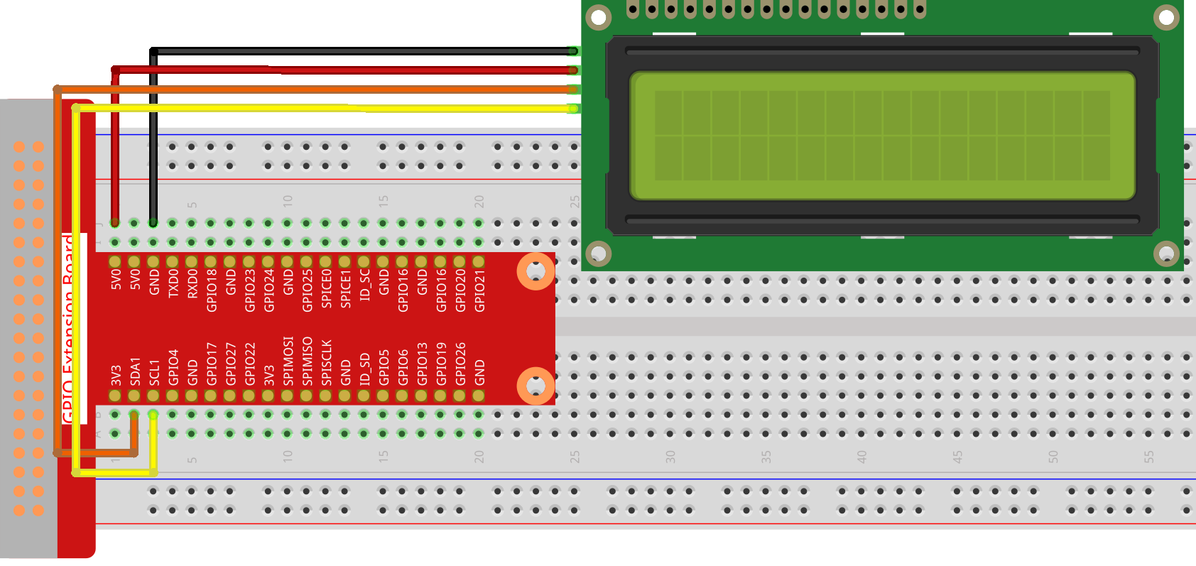

Schema Elettrico
SDA1
Pin 3
SCL1
Pin 5
../_images/schematic_i2c_lcd.png
Procedure Sperimentali

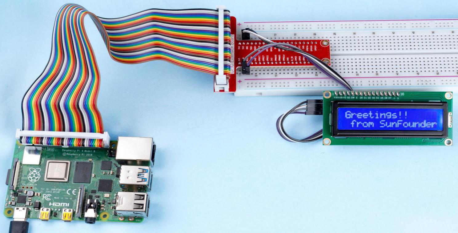

Dopo l’esecuzione del codice, vedrai visualizzato su LCD il messaggio Greetings!, From SunFounder.

All’interno di questa funzione, “Greetings!” è il carattere che sarà stampato sulla riga 0+1, colonna 0+1 dell’LCD. Ora puoi vedere “Greetings!! From SunFounder” visualizzato su LCD.
Immagine del Fenomeno
../_images/image97.jpeg
