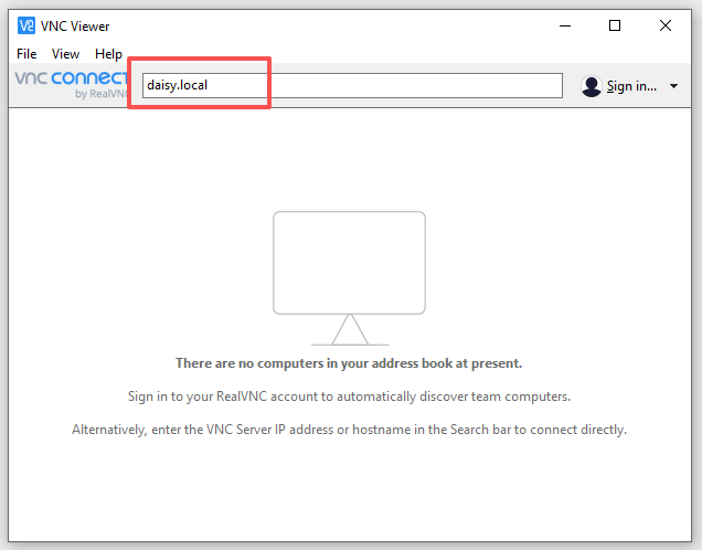

  2. Abre RealVNC Viewer, introduce la dirección IP de tu Raspberry Pi o <hostname>.local y presiona Enter.
