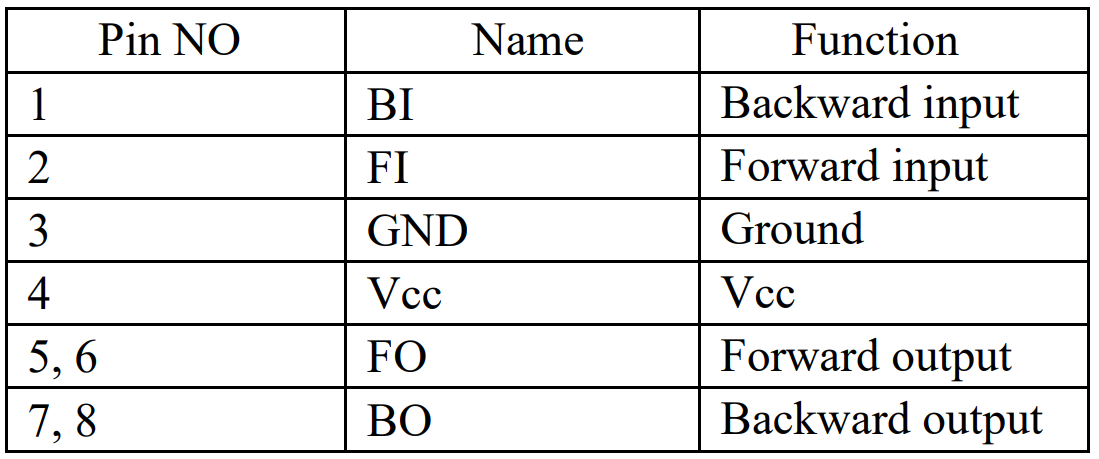

Función de los Pines

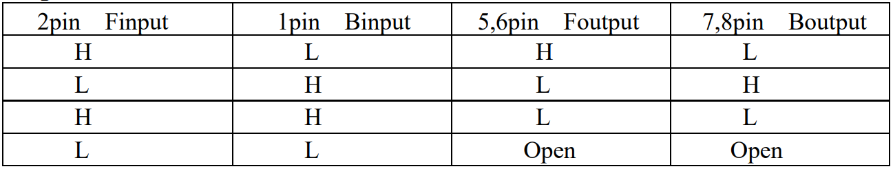

Tabla de Verdad de Entradas
