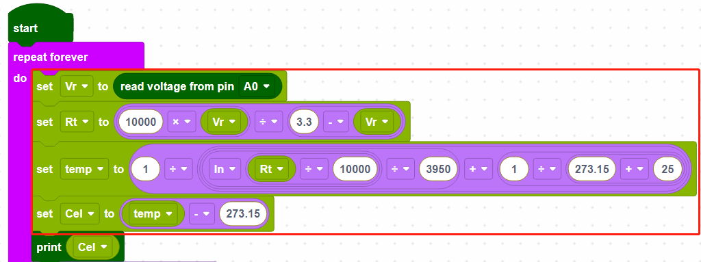

temperature_controlled_fan1
Se lee el voltaje de A0 (GP26) y se asigna a la variable [Vr].
temperature_controlled_fan2
Estos cálculos convierten los valores del termistor a grados centígrados.
Aquí está la relación entre la resistencia y la temperatura:
RT =RN expB(1/TK – 1/TN)
  • RT es la resistencia del termistor NTC cuando la temperatura es TK.
  • RN es la resistencia del termistor NTC bajo la temperatura nominal TN. Aquí, el valor de RN es 10k.
  • TK es una temperatura en Kelvin y la unidad es K. Aquí, el valor de TK es 273.15 + grados Celsius.
  • TN es una temperatura nominal en Kelvin; la unidad también es K. Aquí, el valor de TN es 273.15+25.
  • B (beta) es la constante del material del termistor NTC, también conocida como índice de sensibilidad térmica, con un valor de 3950.
  • exp es la abreviatura de exponencial, y la base e es un número natural que vale aproximadamente 2.7.
Convierte esta fórmula a TK=1/(ln(RT/RN)/B+1/TN) para obtener la temperatura en Kelvin, que menos 273.15 equivale a grados Celsius.
Esta relación es una fórmula empírica y es precisa solo cuando la temperatura y la resistencia están dentro del rango efectivo.

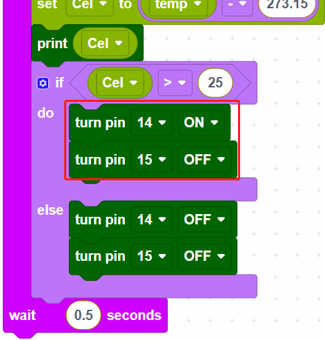

temperature_controlled_fan5
Cuando la temperatura es superior a 25 grados Celsius, ajusta GP14 a ON y GP15 a OFF para que el motor gire, o invierte sus niveles. Cuando la temperatura es inferior a 25 grados Celsius, ajusta GP14 y GP15 ambos en bajo para detener el motor.
