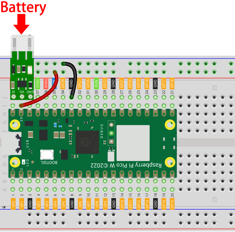

Este es un módulo cargador de baterías Li-po diseñado para Raspberry Pi Pico/Pico H/Pico W. Simplemente conéctalo junto con el Pico al protoboard como se muestra a continuación, luego conecta la batería en el otro extremo y estará listo para usar.
Cuando conectas el Pico W a un cable USB conectado a una computadora o toma de corriente, la luz indicadora del módulo cargador Li-po se encenderá, lo que significa que la batería se cargará al mismo tiempo. Al desconectar el cable USB, el Pico W será alimentado por la batería, permitiendo que tu proyecto continúe funcionando.
Para algunos ordenadores con bajo rendimiento, puede suceder que si conectas tu Pico W a la computadora con este módulo de carga conectado, el ordenador no reconozca tu Pico W.
La razón es que, al conectar el cargador, mientras se carga la batería, el voltaje del puerto USB disminuye, resultando en un suministro insuficiente de energía para que el Pico W sea reconocido por la computadora.
En este caso, necesitas desconectar el módulo de carga Li-po y luego volver a conectar el Pico W.
lipo_wire
