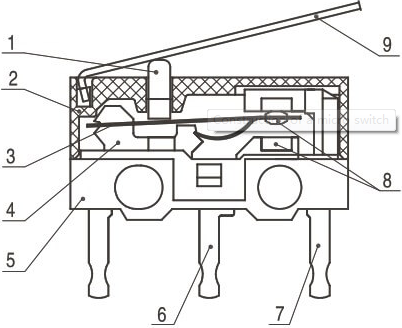

La construcción de un microinterruptor es bastante simple. Las partes principales del interruptor son:
img_micro_switch2
    1. Émbolo (Actuador)
    1. Cubierta
    1. Pieza móvil
    1. Soporte
    1. Caja
    1. Terminal NO: normalmente abierto
    1. Terminal NC: normalmente cerrado
    1. Contacto
    1. Brazo móvil

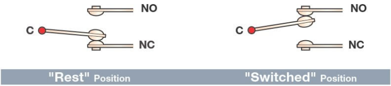

Después de que un microinterruptor hace contacto físico con un objeto, sus contactos cambian de posición. El principio básico de funcionamiento es el siguiente:
Cuando el émbolo está en la posición de reposo o liberado:
  • El circuito normalmente cerrado puede conducir corriente.
  • El circuito normalmente abierto está eléctricamente aislado.
Cuando el émbolo es presionado o activado:
  • El circuito normalmente cerrado se abre.
  • El circuito normalmente abierto se cierra.
