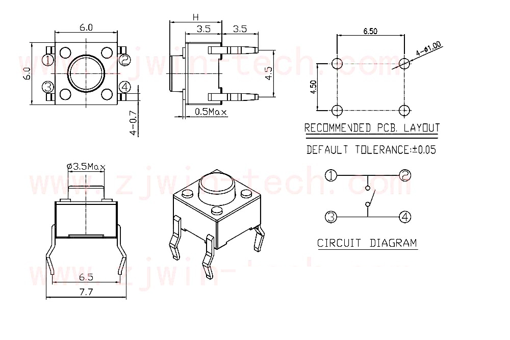

Los botones son componentes comunes que se utilizan para controlar dispositivos electrónicos. Generalmente se usan como interruptores para conectar o interrumpir circuitos. Aunque hay botones de diferentes tamaños y formas, el que se utiliza aquí es un mini-botón de 6 mm como se muestra en las siguientes imágenes. El pin 1 está conectado al pin 2, y el pin 3 al pin 4. Por lo tanto, solo necesitas conectar cualquiera de los pines 1 y 2 con los pines 3 o 4.
A continuación se muestra la estructura interna de un botón. El símbolo en la parte inferior derecha se usa habitualmente para representar un botón en los circuitos.
Dado que el pin 1 está conectado al pin 2, y el pin 3 al pin 4, cuando se presiona el botón, los 4 pines se conectan, cerrando así el circuito.
