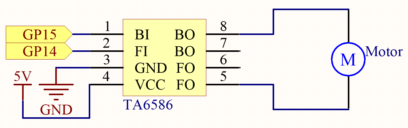

Esquema
sch_pump

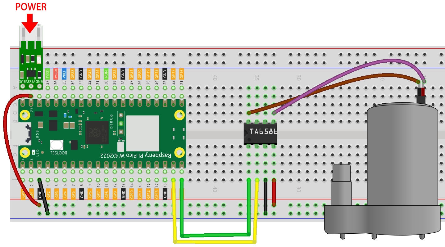

Conexión
  • Dado que la bomba requiere una corriente alta, usamos un módulo de carga Li-po para alimentar el motor por razones de seguridad.
  • Asegúrate de que tu módulo de carga Li-po esté conectado tal como se muestra en el diagrama. De lo contrario, un cortocircuito podría dañar tu batería y el circuito.
wiring_pump

Una vez que el código se ejecute, la bomba comenzará a funcionar y verás que el agua fluye por el tubo.
  • Si no puedes subir el código nuevamente, esta vez debes conectar el pin RUN en el Pico W a GND con un cable para reiniciarlo y, luego, desconectar el cable para ejecutar el código otra vez.
  • Esto se debe a que el motor está operando con demasiada corriente, lo cual puede hacer que el Pico W se desconecte de la computadora.
