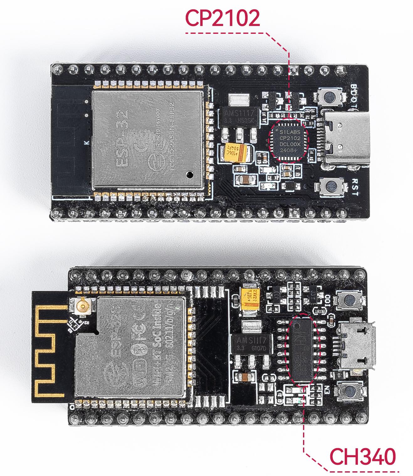

Ofrecemos dos versiones de placas ESP32, que solo se diferencian por el chip USB‑serie que usan:
  • CP2102
  • CH340
Funcionalmente son iguales; la única diferencia es el controlador USB requerido.
../_images/driver_ch340_cp2102.jpg

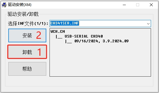

  2. Haz doble clic en el archivo .exe. Si descargaste el ZIP, extráelo y ejecuta el .exe dentro.
  3. Pulsa Desinstalar para eliminar posibles controladores anteriores y luego Instalar.
    ../_images/driver_ch340_install.png

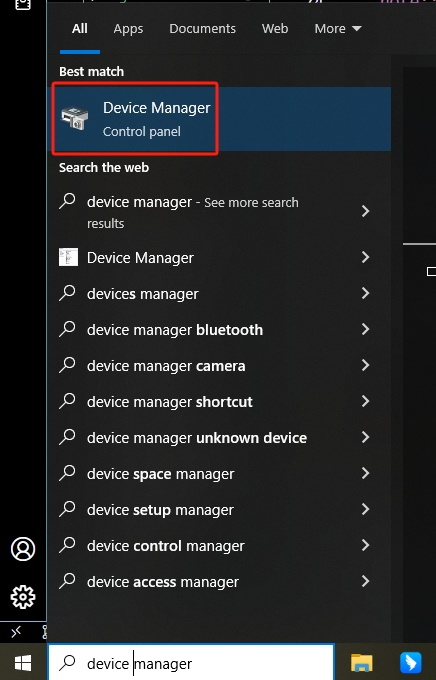

  4. Tras la instalación, abre el Administrador de dispositivos (presiona ⊞ Win + R, escribe devmgmt.msc y pulsa Enter).

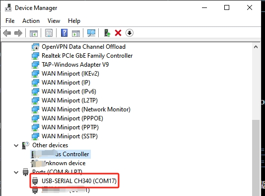

  5. En «Puertos (COM & LPT)», debería aparecer USB‑SERIAL CH340 (COM##). El número COM puede variar.

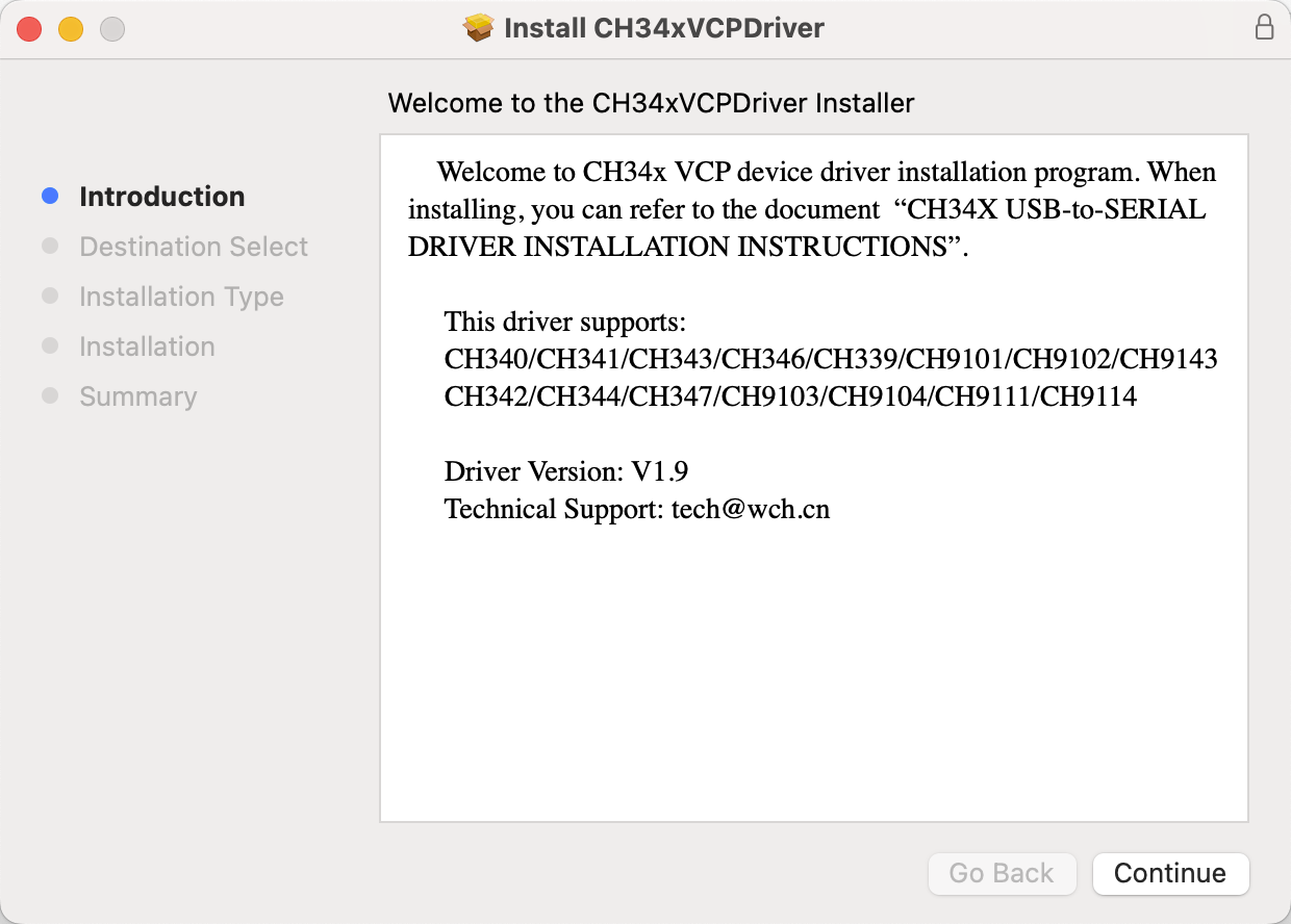

  2. Abre la carpeta y haz doble clic en el archivo .pkg para iniciar la instalación.
    En macOS 10.13 o superior puede bloquearse la extensión. Si ocurre, ve a Ajustes del sistema > Privacidad y seguridad y haz clic en Permitir junto a la extensión bloqueada. Quizá necesites desbloquear (icono de candado + contraseña) y reiniciar el Mac.
    ../_images/driver_ch340_install_mac.png

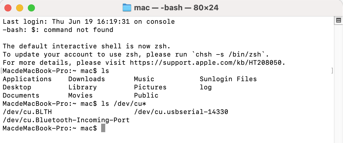

  3. Para comprobarlo, conecta el dispositivo CH340 y abre Terminal:
    ls /dev/cu*
  4. Deberías ver algo como /dev/cu.usbserial***** (el nombre exacto puede variar).
    ../_images/driver_ch340_mac_port.png

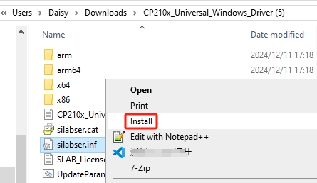

  1. Visita la página Silicon Labs USB to UART Bridge VCP Drivers y descarga el archivo CP210x_Universal_Windows_Driver.
  2. Extrae el archivo ZIP, luego haz clic derecho en el archivo .inf y selecciona Instalar. Sigue las instrucciones en pantalla para completar la instalación.
    ../_images/driver_cp2102_install.png

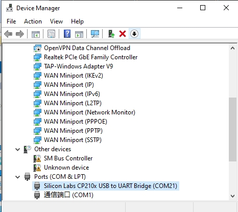

  3. Una vez instalado, conecta el dispositivo CP2102 a un puerto USB. Abre el Administrador de dispositivos (presiona ⊞ Win + R, escribe devmgmt.msc y presiona Enter).
  4. Expande la sección Puertos (COM & LPT). Deberías ver una entrada como: Silicon Labs CP210x USB to UART Bridge (COM#).
    ../_images/driver_cp2102_com.png
  5. Si el dispositivo aparece sin ningún icono de advertencia, el controlador se ha instalado correctamente y está funcionando.

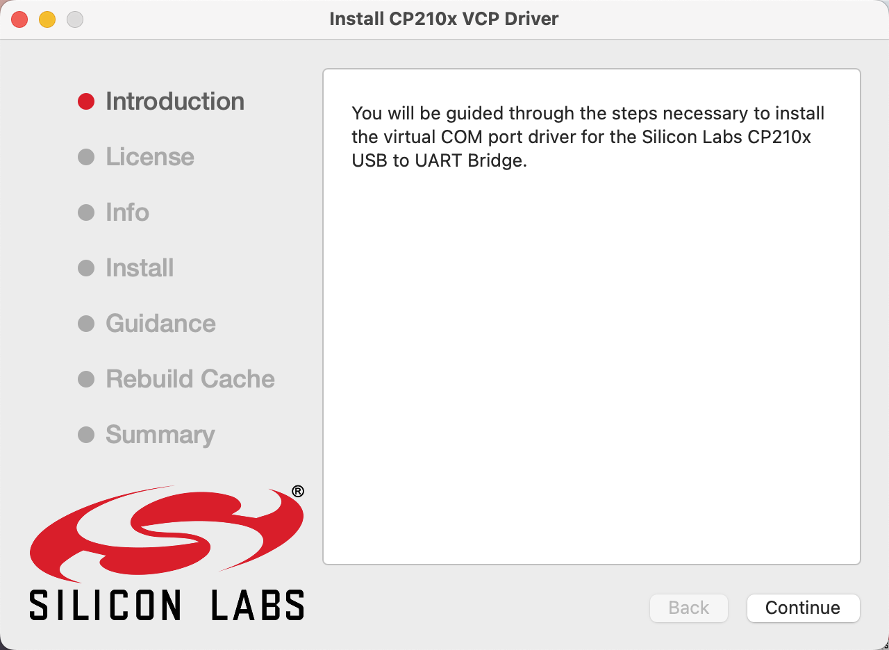

  3. En el volumen montado, abre y ejecuta Install CP210x VCP Driver.app.
  4. Sigue las instrucciones en pantalla para completar la instalación.
    ../_images/driver_cp2102_mac_install.png
