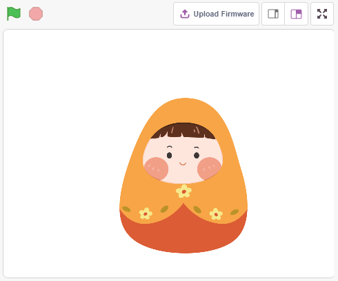

2.7 Tumbler
Ora utilizziamo un interruttore di inclinazione per controllare il tumbler nello stage, in modo che quando l’interruttore è inclinato, anche il tumbler si inclini.
../_images/8_tumbler.png

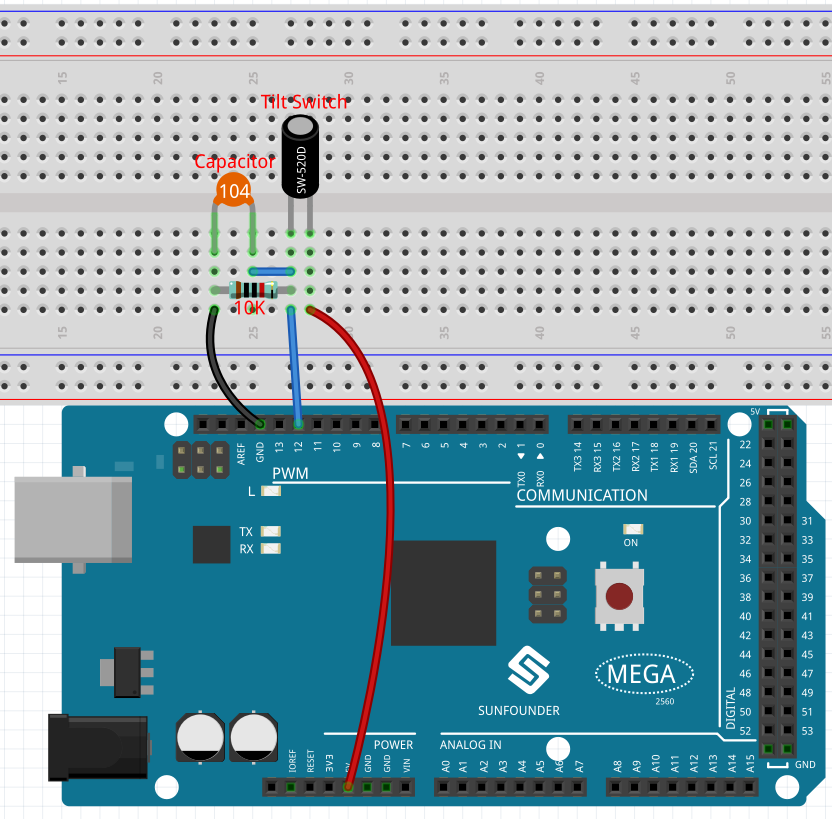

Costruire il circuito
L’interruttore di inclinazione utilizzato qui è una sfera con una pallina di metallo all’interno. Quando è in posizione verticale, i 2 pin sono collegati insieme; quando è inclinato, sono separati.
Costruisci il circuito seguendo il diagramma sottostante:
  • Collega un pin dell’interruttore di inclinazione al pin 12, che è collegato a un resistore pull-down e a un condensatore da 0,1uF (104) (utilizzato per eliminare il jitter e produrre un livello stabile quando l’interruttore di inclinazione è in funzione).
  • Collega l’altra estremità del resistore e del condensatore a GND e l’altro pin dell’interruttore di inclinazione a 5V.
../_images/tilt_circuit.png

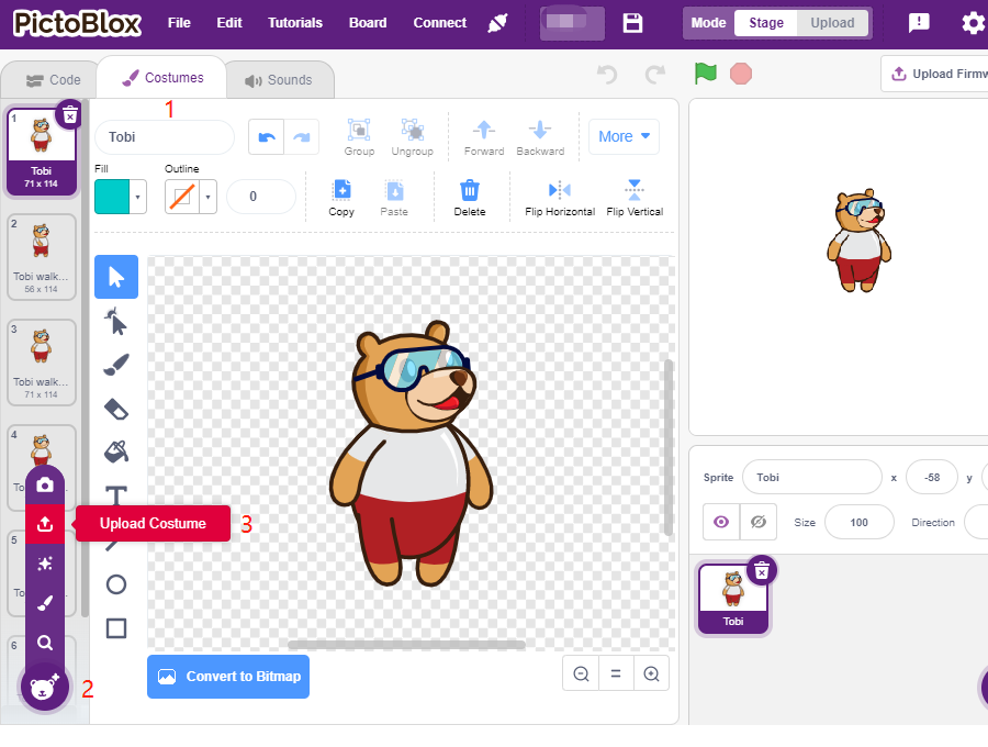

1. Personalizza lo sprite
Seleziona lo sprite Tobi e vai alla pagina Costumi. Seleziona l’icona nell’angolo in basso a sinistra e poi seleziona Carica Costume.
../_images/8_upload.png

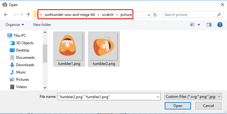

Quindi apri tumbler1.png e tumbler2.png nel percorso sunfounder_vincent_kit_for_arduino\scratch\picture e assicurati di aver scaricato il materiale necessario da github.
../_images/8_add_tumbler.png

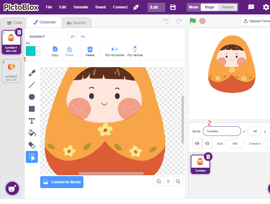

Rimuovi i costumi relativi allo sprite Tobi e rinomina lo sprite come Tumbler. Ora che abbiamo personalizzato un nuovo sprite Tumbler, possiamo iniziare a scrivere lo script.
../_images/8_rename.png

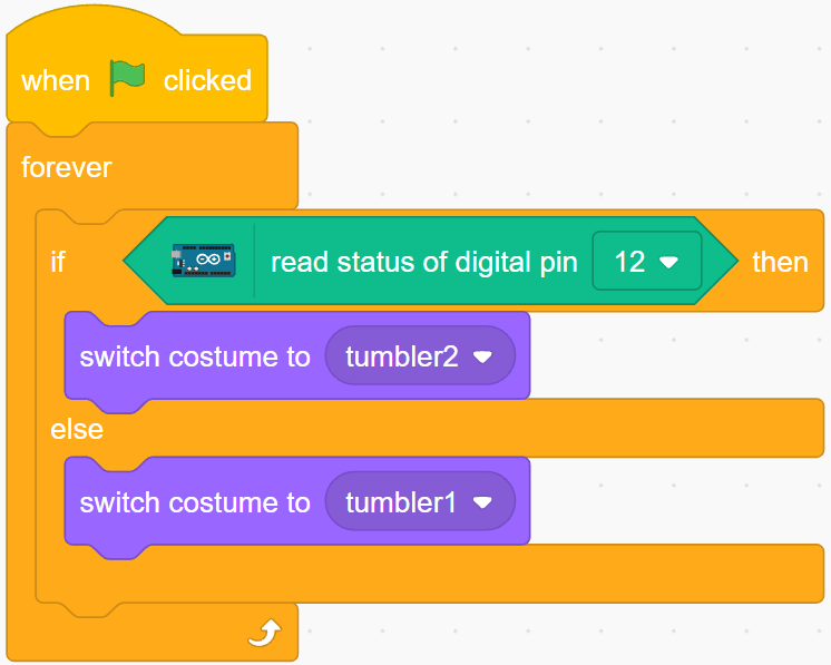

2. Inclina l’interruttore
Se il valore del pin 12 letto è 0 (l’interruttore è inclinato), cambia il costume dello sprite in tumbler2, che rappresenta lo stato inclinato. Altrimenti, cambia il costume dello sprite in tumbler1, che rappresenta lo stato verticale.
  • [if then else]: Il blocco verifica la condizione booleana; se la condizione è vera, il codice contenuto nel primo spazio (C) sarà eseguito; se la condizione è falsa, verrà eseguito il codice contenuto nel secondo spazio (C).
  • [=]: Il blocco viene utilizzato per confrontare l’uguaglianza dei valori sui due lati del segno uguale, dal palette Operatori.
../_images/8_script.png
