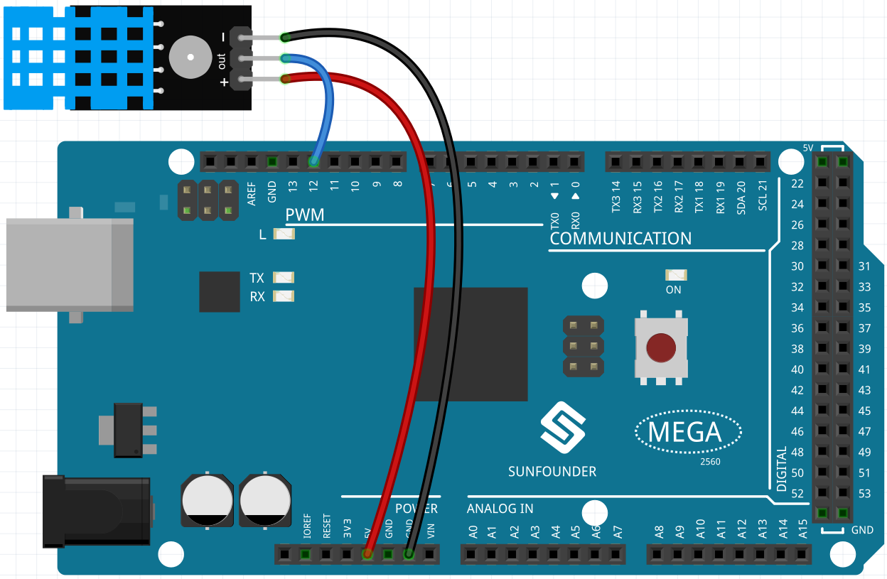

Costruire il Circuito
Il sensore digitale di temperatura e umidità DHT11 è un sensore composito che contiene un’uscita di segnale digitale calibrata di temperatura e umidità.
Ora costruisci il circuito seguendo il diagramma sottostante.
../_images/dht11_circuit.png

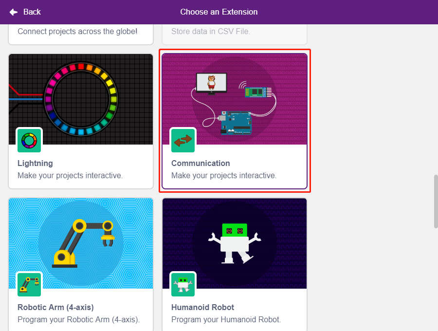

1. Aggiungere Estensioni
Passa alla modalità Upload, clicca sul pulsante Add Extension nell’angolo in basso a sinistra, quindi seleziona Communication per aggiungerla. L’estensione apparirà alla fine dell’area della palette.
../_images/11_addcom.png

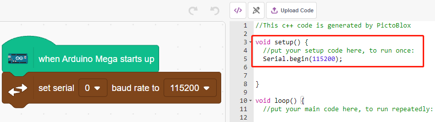

2. Inizializzare Arduino Mega e il Monitor Seriale
In modalità Upload, avvia Arduino Mega e imposta il baud rate della porta seriale.
  • [when Arduino Starts up]: In modalità Upload, avvia Arduino Mega.
  • [set serial baud rate to]: Dalla palette Communications, usato per impostare il baud rate della porta seriale 0, il valore predefinito è 115200. Se stai utilizzando Mega2560, puoi scegliere di impostare il baud rate per le porte seriali da 0 a 3.
../_images/11_init.png

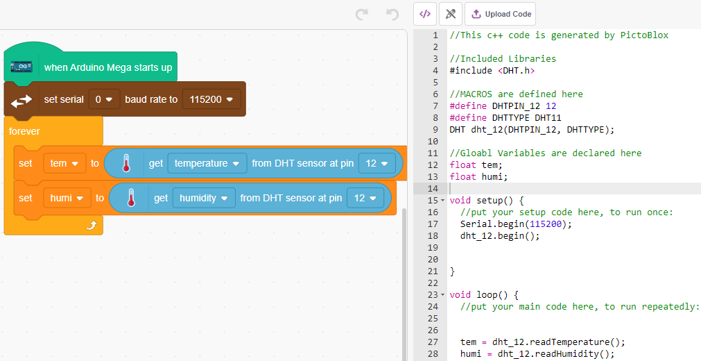

3. Leggere temperatura e umidità
Crea due variabili tem e humi per memorizzare rispettivamente temperatura e umidità. Il codice apparirà sul lato destro mentre trascini i blocchi.
../_images/11_readtem.png

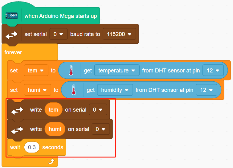

4. Stampare i dati sul Monitor Seriale
Scrivi i valori di temperatura e umidità letti nel Monitor Seriale. Per evitare trasferimenti troppo rapidi che potrebbero bloccare PictoBlox, usa il blocco [wait seconds] per aggiungere un intervallo di tempo prima della prossima stampa.
../_images/11_writeserial.png
